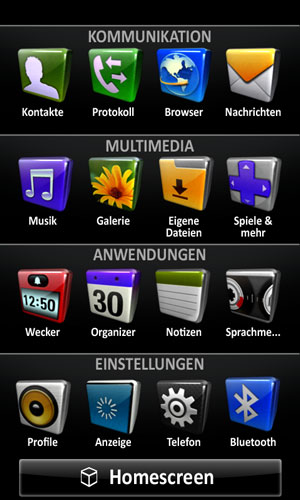

HFJuli
mach doch einen Spiegeleffekt für die Icons,
ich hab das mal ausprobiert. Aber leider nichts tolles hinbekommen. Irgendwie sieht es auf dem Display auch komisch aus. Vielleicht kannst du ja was schönes machen.
Ich hab noch mal neue 3d icons gemacht.

kiXq0r
Hier schon mal die Icons.
Viel spass.
Gruss Juli
deine 3D icons sehen ja nicht schlecht aus, aber der weiße rand darum stört mich bissl... sieht so minderwertig aus :D
ich bin ja immernoch an dem s/w icons die du vor paar seiten gepostet hast interessiert :D
diesernutzerexistiertnicht
Weißer Rand? Ich bin gleich dabei die zu flashen, mal sehn wies aussieht. Die Icons so aber schon echt cool, danke schonmal Juli!
Edit // DER Rand.. sieht ******* aus.. die Icons sind top aber der Rand da nicht..
bearbeitet von pzumk
