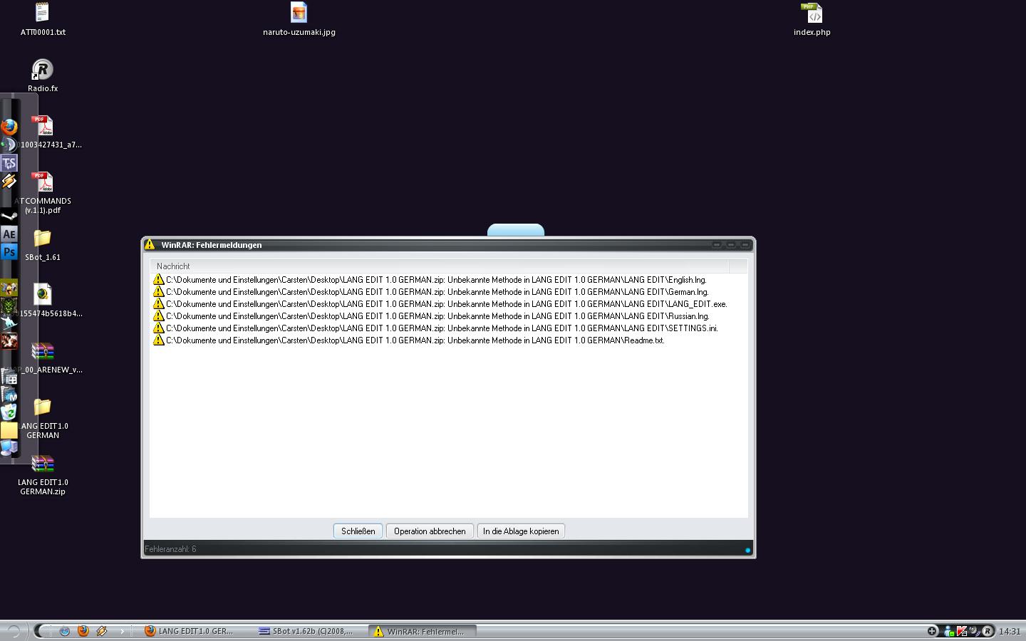

Topmaster
:) ich würde ja nicht extra Fragen, wenn es nur um das Pw geht^^
Erstens bekomme ich gar keine Pw abfrage :/
Zweitens kommt nur der Error den ihr auf dem angehängten Bild sehen könnt.
Vielleicht kann es ja einer bei Rapidshare oder Megaupload hochladen würde mich sehr freuen :)
Don Jovanni
Probleme beim öffnen mit WinRAR wurden behoben
Download
Passwort wie bekannt handy-faq.de
