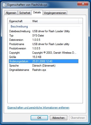

Unter *Link entfernt, was deutsches oder englisches wäre besser* gibt den FLASHUSB Treiber 1.0.0.5 leider kann ich nicht entziffern wie/wo man den auf der Seite downloaden kann. :thankyou: Vielleicht kann ja von euch jemand damit was anfangen :confused:
da unsere Flash Treiber schon 1.0.0.5 sind
ist es ja egal

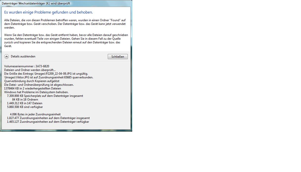

Ich hatte die V10i Branding Free also Handy war von Eplus. Also ich dann jetzt gerade das Handy per USB anstöpselte auf USB Verbindung kam von Windows dass Laufwer K einen Fehler hat. Nach der Reparation durch Windows kan folgendes Fenster (siehe anhang) ist das schon ne besserung??? Soll ich trotzdem Factory Reset machen ???
Danke schon im Voraus
edit: Was hat es damit auf sich, dass ich keine Cover mehr sehe beim Multimedia Bildschirm ???
Kann ich die neue Firmware per flashen auch drauf tun ???
