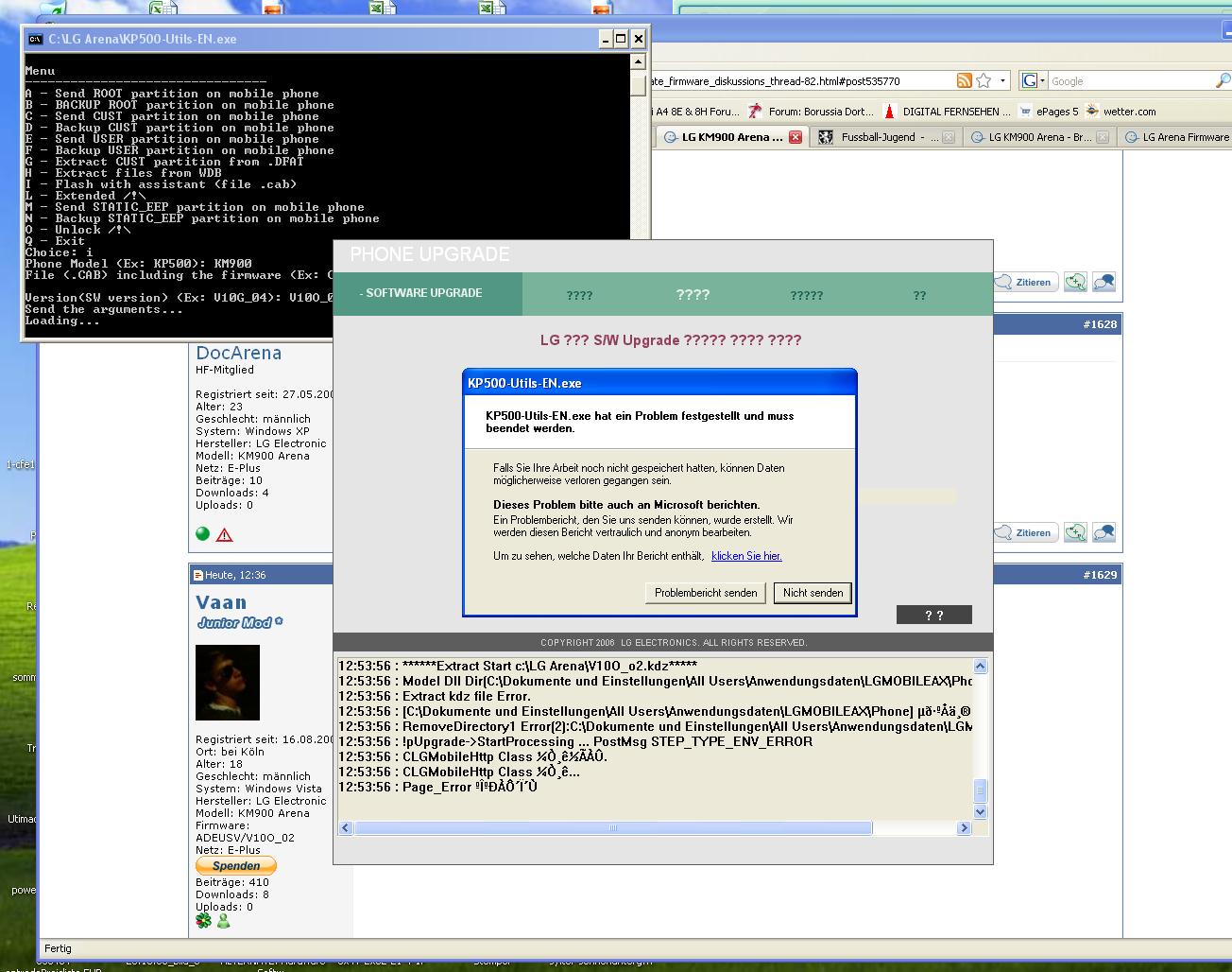

DocArena
Hallo..
Er startet nun was, aber siehe selbst..
bearbeitet von Vaan

DocArena
Soweit bekomme ich das noch hin ;)
Werde es mit dem anderen Tool mal versuchen...
bearbeitet von Vaan
Zitieren des Vorposts unnötig
Vaan
Nenene, einfach nur das B2C-Tool installieren und dann das KP500-Tool neustarten!

DocArena
Auf jeden Fall poppt immer ne Meldung auf: header.gif nicht gefunden..
€dit:
16:28:14 : [C:\LGMobileUpgrade] µð·ºÅ丮 »èÁ¦ ½Ãµµ
16:28:14 : RemoveDirectory1 Error(2):C:\LGMobileUpgrade
16:28:14 : Start Date : 2009-08-12 16:28:14
16:28:14 : -------- Buyer Test mode ---------
16:28:14 : [C:\Dokumente und Einstellungen\All Users\Anwendungsdaten\LGMOBILEAX\Phone] µð·ºÅ丮 »èÁ¦ ½Ãµµ
16:28:14 : RemoveDirectory1 Error(2):C:\Dokumente und Einstellungen\All Users\Anwendungsdaten\LGMOBILEAX\Phone
16:28:15 : *****CheckOS Start********
16:28:15 : Microsoft_Windows_XP16:28:23 : =======Cancel button click : m_nStep(1)
16:28:23 : Cancel Yes/No Messagebox popup.
16:28:24 : _IsConnectedPhone(1)
16:28:24 : 0 - NotConnected.
16:28:24 : 1 - Normal connect success
16:28:24 : 2 - Emergency connect success
16:28:25 : ***** Port => 11
16:28:25 : ???? ??? ?? ????.
16:28:25 : dwWaitResetTime(40000 ms)
16:28:26 : Phone Mode(1)
16:28:26 : *****GetPhoneType Start*****
16:28:26 : Phone Type : INF
16:28:26 : *****GetPhoneModel Start*****
16:28:31 : Phone Model : KM900
16:28:31 : *****GetPhoneBinaryVersion Start*****
16:28:36 : Phone Bin Version : V10I_06
16:28:36 : !pUpgrade->StartProcessing ... PostMsg STEP_TYPE_ENV_ERROR
16:28:36 : Page_Error ºÎºÐÀÔ´Ï´Ù
16:28:36 : [011,700,147,062,092]LG ??? S/W Upgrade? ?? ?????\n\n[009,400,102,102,102]LG ??? S/W Upgrade? ????? ???? ?? [009,700,147,062,092]'??'[009,400,102,102,102]??? ????\n????.
16:28:41 : OnStepMsg STEP_TYPE_ENV_ERROR delete m_pLGCyonUpdate
