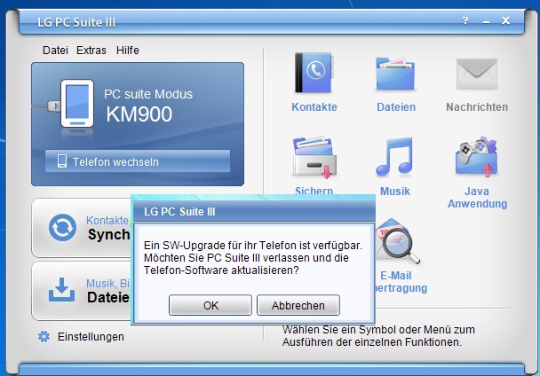

VORBEREITUNG: PC Suite installieren und Datensicherung
Zuerst die LG PC Suite III von der CD (im Lieferumfang enthalten), oder aus dem genannten Link (LGPCSuite/Setup.exe) in ein Verzeichniss Eurer wahl installieren und direkt starten:
Um die Verbindung zwischen PC (Suite) und Handy herzustellen muss im Arena die USB-Verbindung auf "PC-Suite" oder "Immer fragen" gesetzt sein. Diese Einstellung könnt Ihr beim Arena unter Einstellungen/Verbindungen/USB-Verbindung vornehmen. Jetzt das Handy mittels des mitgeliefertem USB-Kabel mit dem Rechner verbinden, es wird ein neues Gerät erkannt und der LG Installer installiert automatisch den LGUSBModemDriver:
Die Verbindung steht:
Wird eine Aktualisierung der PC-Suite angeboten wird, könnt Ihr diese gleich (ggfls. mehrmals) ausführen

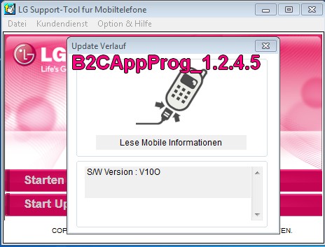

Nun LG's MobileUpdate "B2CAppSetup.exe" installieren, wird auch direkt gestartet. Direkt auf Kundendienst/Aktualisierung:
Handy-Typ ist nat. KM900 Arena (Doppelklick):
Aufgrund der Änderungen die LG bei der Updateprozedur vorgenommen hat, wird jetzt nochmals der LGUSBModemDriver geladen, viel wichtiger aber ist der FlashUSB-Treiber aka Flash Loader Utility der direkt im Anschluss zur Installation angeboten wird.
Klickt auf Installation und bestätigt die daraufflogende Fehlermeldung "das System kann den angegebenen Pfad nicht finden", dann bekommt Ihr die Anleitung wie dieser korrekt installiert wird. Der Button Next ist jetzt noch ausgegraut.
