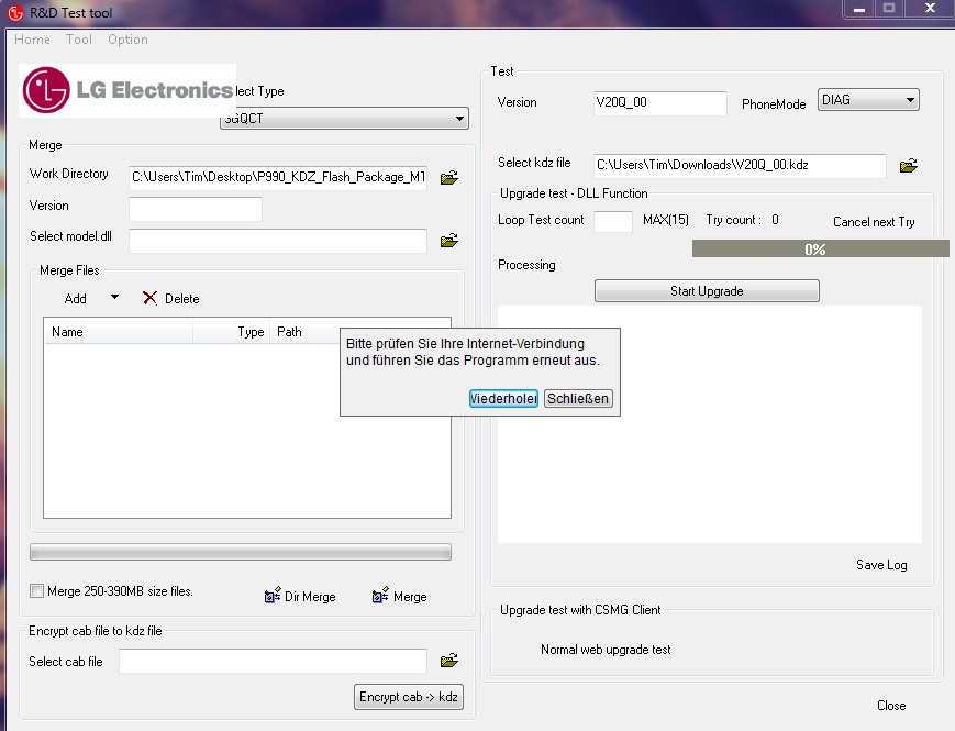

Master-P96
Das R&D Tool sagt mir immer ich solle meine Internetverbindung prüfen.
Was mache ich falsch?
Master-P96
Habe ich gemacht, bringt leider auch nichts
stp402
Hast du auch den shttps-Server gestartet?? ;)
Gruß stp402
chimalia
Die Meldung das keine Internetverbindung besteht ist normal und muss nicht beachtet werden...
(Jedenfalls wenn die Meldung unten rechts während des Flashens kommt)
