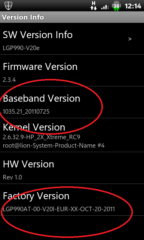

Welche Baseband habt Ihr drauf und welche würdet Ihr mir empfehlen?
Habe im Moment die 1035.21_20110725 drauf!

@Benny100
von dem Baseband gibt es verschiedene Versionen. Nimm am besten LG RIL Version aus dem Market zum auslesen.

Mr.Topi
Das BB habe ich auch drauf!
Von dem Baseband 1035.21_20110725 gibt es glaube drei verschiedene Versionen (V10d, August V20 und Oktober V20L) und die haben alle die selbe Versionsnummer.
Gebt mal mit der Telefon Wahl App 1809#*990# ein und dann Version Info.

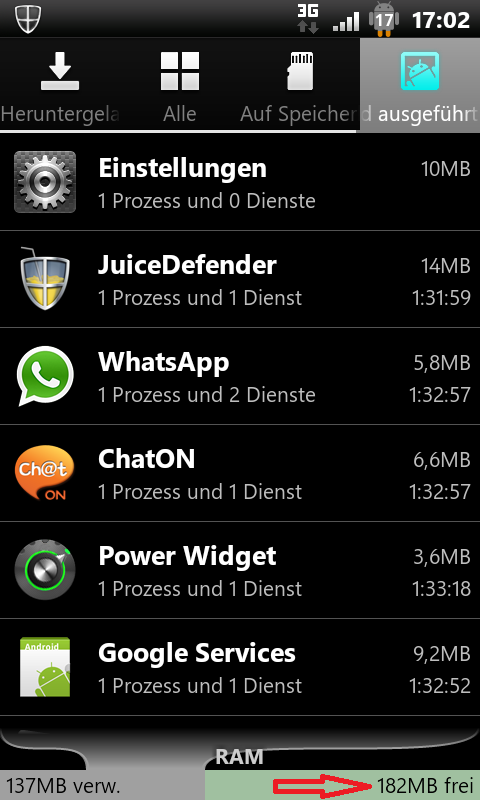

Und Frage: Zitat: Hab ca. 125mb im Schnitt frei (wenn nix weiter läuft)...
Hast du mal beobachtet wie weit dein RAM voll läuft bis das System ihn wieder frei macht...Habe irgendwie immer das Problem bei den ROMS das der RAM voll läuft bis nur noch ca 35MB frei sind,dann kann ich kaum noch surfen oder so...sekundenlang...dann gibts das System erst wieder RAM frei und danach läuft alles top für eine Weile...DAs nervt dermaßen!!!! Wäre schön wenn mal einer erklären könnte woran das liegt und wie man es verhindern kann???!!
Waechter40
Hast es schon mal mit super charger probiert? Der managt den RAM wesentlich besser meiner Meinung nach. Fällt nie unter 150 RAM.
@edlover
Ich meine das mit dem RAM schon so, das ich unter Einstellungen/Anwendungen/ausgeführte Dienste >150MB RAM frei habe. Habe gerade Defender gezockt und danach geschaut: 182MB frei und das ohne Supercharger.

edlover
Ja ok werd ich Supercharger doch mal wieder draufhauen...weil selbst wenn das System RAM frei gibt habe ich nur um die 100MB. Über 200MB habe ich nur nach Reboot.
