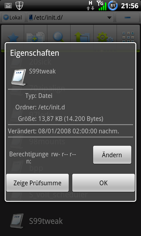

Nettes Script, hab vor es auch in meiner ROM als Ersatz für 999switch zu verwenden, aber mir ist dabei etwas aufgefallen (siehe Screenshot Anhang).
Was sagst uns das? Das Script kann maximal gelesen oder geschrieben, nicht aber ausgeführt werden. (Linux Berechtigungen rw - r - r)
Somit haben wir ein schönes Placebo-Script das bei allen ganz toll funktioniert aber keinen Effekt hat, da es beim Boot nicht ausgeführt wird. :icon_bigg
Korrigiert mich bitte, falls ich mich komplett irre, aber ich denke, dass ich Recht habe. Zeilen wie diese im Updater-Script schaffen Abhilfe
Das bedeutet, es wird wirklich nicht ausgeführt? Oder hast du was übersehen?
Ich sehe es übrigens genauso...zumindest nach deiner Erklärung!
Also...wie sieht da die Lösung aus? Bzw. wie kann ich es ausführbar machen - was muss ich dafür in welcher Datei änder?

Ja, bin mir jetzt sicher, dass der Tweak nicht ausgeführt wird.
Hier mal ein paar Links, in denen es um init.d Scripts unter Linux geht, und wo auch immer steht, dass sie ausführbar sein müssen:
https://embraceubuntu.com/2005/09/07/adding-a-startup-script-to-be-run-at-bootup/
You also have to make the file you created, FOO, executable
https://www.novell.com/coolsolutions/feature/15380.html
Remember to make the new script executable. For example:
chmod 744 /etc/init.d/bar
https://help.ubuntu.com/community/UbuntuBootupHowto
Method: Use chmod to deactivate a service
A more straightforward way is to make the init script non-executable. You do that with the *chmod* command.
sudo chmod -x /etc/init.d/myscript
After this the service will no longer be able to run.
Reactivate the service with:
sudo chmod +x /etc/init.d/myscript

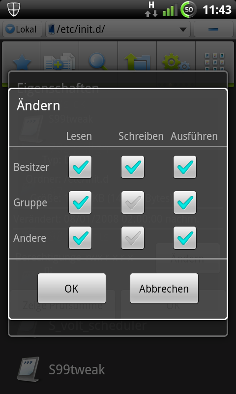

Lösung:
Mit ES Datei Explorer oder einem äquivalenten App die Berechtigungen der Datei /etc/init.d/S99tweak wie folgt setzen:

SO! Habe es nun nach deiner Anleitung geändert und muss sagen, jetzt sehe ich auch einen deutlichen Unterschied (ich hoffe ich bilde mir das nicht nur ein)!
Mach mal ein paar Tests und werde mich wieder melden!

Schön! Ihr könnt euch zum Vergleich ja auch einfach die Berechtigungen der anderen init.d Scripte ansehen, da werdet ihr sehen, dass die alle ausführbar sind.
