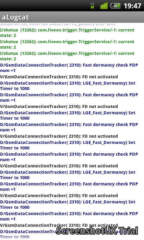

Stefan Gündhör
Hallo Leute, für alle die das Problem haben, dass die Logs mit FD (fast dormacy) Fehlern gefüllt sind und sich der Akku extrem schnell leert, hier ein aktueller Tipp vum HorsePower Kernel Macher spica:
As i have mentioned earlier its not kernel related but ROM try changing ROM. And if youre using topogigi then install 2.0+sp1 not sp2 and sp3 that could help with slow shutter scrolling and FD issues
Originally Posted by muffindrg
FD can be disabled from kernel ? My log is filled with FD not activated and the battery drain very fast with data enabled.
Bin mir nicht ganz sicher, ob er meint, man solle nur SP2 auslassen oder SP2+SP3, ich werd jetzt jedenfalls drauf sch... und nur v2 + SP1 und HP RC4 installen. Danach wird sich mein Akku hoffentlich wieder fangen.

Stefan Gündhör
Hier noch kurz ein Auszug meiner Logs was die Ursache meiner schnellen Akku-Entleerung darstellt:
(ich werd euch dann berichten, ob die Errors durch Downgrade auf SP1 in Kombi mit RC4 weggehen)

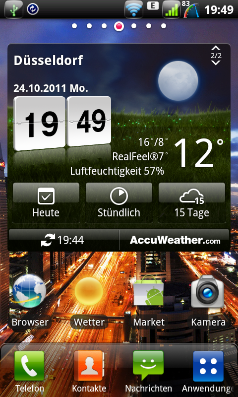

andreas90
Hier mein Bild

Waechter40
@Andreas90
Deine Statusleiste sieht aber ein bisschen anders aus als meine. War das der Upload von mir?
andreas90
@Andreas90
Ich habe bei Kitchen selber gemacht
Waechter40
Aj sieht aber auch gut aus. Vorallem gefällt mir das "glänzen" der Icons oben Top.
Hast du da auch die Icons zum Ein- und Ausschalten von z.B. Wlan, GPS etc. geändert?
