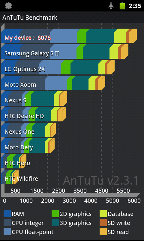

Aufgrund des Fast Dormancy Bugs bin ich jetzt auf CM7 Fryful Edition (die aktuellste aus der 18x nightly, nicht die Stable) + aktuellster VorkKernel (nicht E-Penis Edition sondern normale) (+GoLauncher Ex) umgestiegen, hab auf 1,2 Ghz mit SetCPU und diesen Settings übertaktet:
setcpu profiles
default cpu profile: 503mhz-1216mhz
in call profile: 503mhz-1216mhz (even when screen off)
normal screen off (sleep) profile: 216mhz-816mhz
i have still 90% battery after 20 hour usage.
und das Ergebnis ist einfach nur grandios!
3x Antutu, 2x davon über 6000, im Anhang findet ihr mein bestes Ergebnis (Flugmodus aber ohne angesteckten Strom)!
Sorry, aber leider muss ich Abschied nehmen von topogigi - schön wars, aber was ich jetzt sehe, gefällt mir noch besser. :icon_bigg

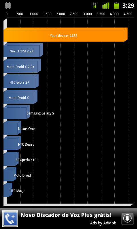

EDIT: WTF gebt euch mal den Quadrant beim dritten Durchlauf @ 1,2 GHz das haut mich sowas von aus den Socken!!!
