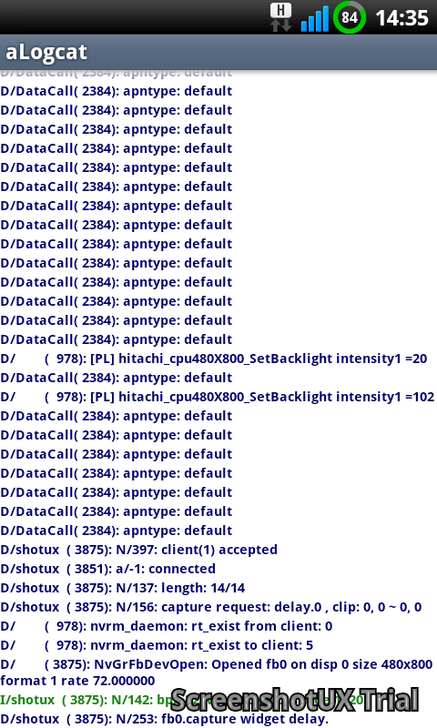

Edit: hier ein Log aus der 1.9 - jetzt läuft da "apntype: default" in der Endlosschleife - aber das gehört vl eh so - zumindest das FD-Dingens ist weg.? Akku kommt mir subjektiv jetzt mal besser vor aber die Zeit ist noch recht kurz.

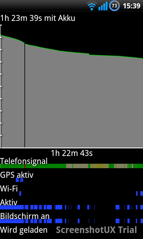

Außerdem wird mein Akku unter 1.9 schon wieder ausgesaugt unter HSPA - (hab jetzt WLAN zum Auffangen an ^^) , siehe:
... glaub ich gebs auf ...

Wenn ich deinen Screenshot anschau, dann schaut meiner nicht wirklich besser aus.
D/dalvikvm(xxxxx): GC_EXTERNAL_ALLOC freed xxK, 54% free 3xxxK /xxxxK, external xxxxK/xxxxK, paused xxms
Die Meldung hab ich unzählige male ..
