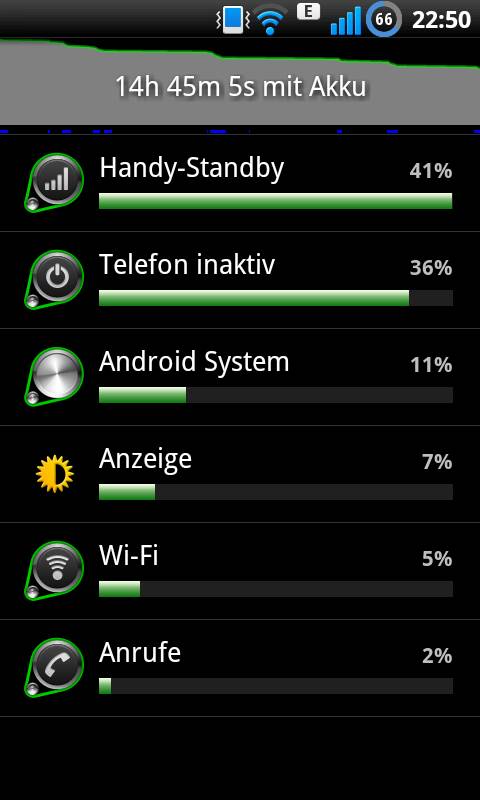

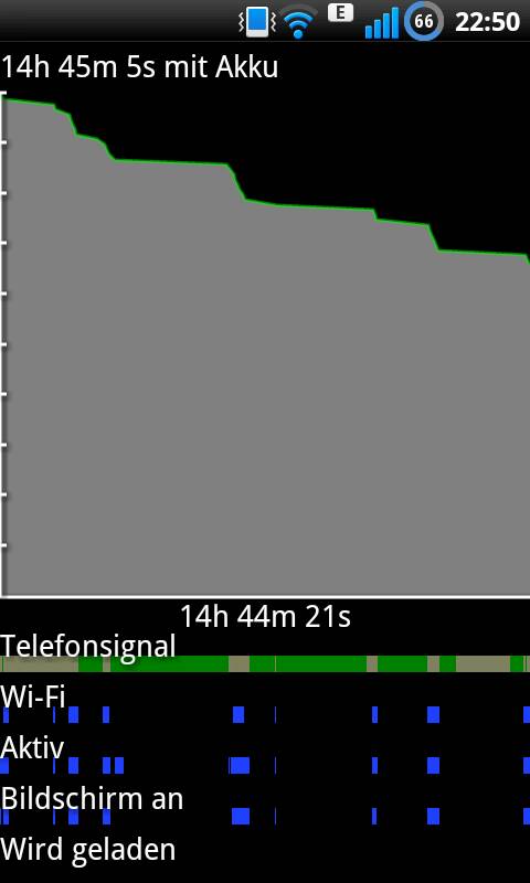

Ich hab jetzt auch am Ende des Tages mit rc6 ein positives Ergebnis.
Hab nach normaler verwendung noch immer 35% .. Das reicht mir, nachdem ich in den letzten Tagen immer gerade noch Heim gekommen bin.
Den Font manager und die 3rd Party Lock screens hab ich wieder deinstalliert.

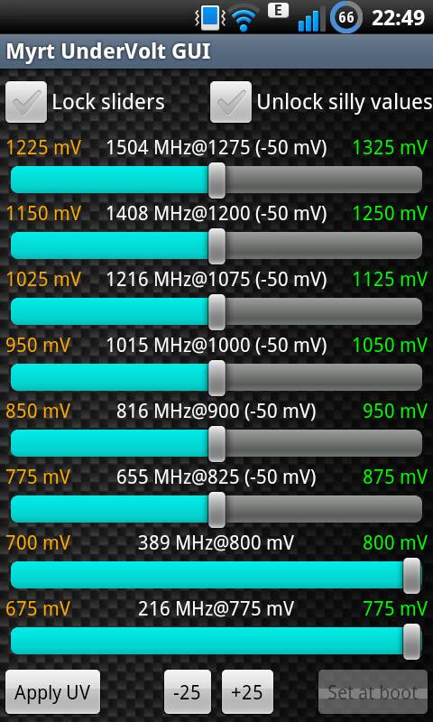

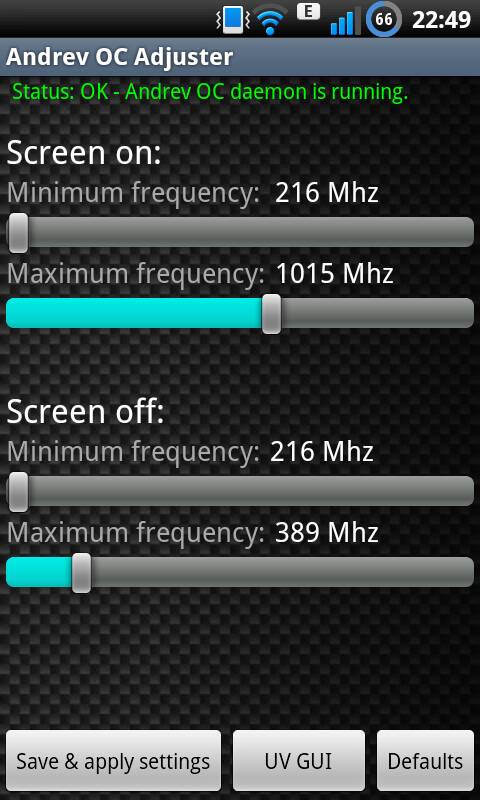

Die Spannungen hab ich alle 25mV runtergedreht, die sleep freq hab ich auf 216-816MHz.
groeler
Also mit dem RC6 bin ich bis jetzt sehr zufrieden, was die Akkulaufzeit betrifft (alles nur mit WLAN) und mit diesen UV-Einstellungen.

Wie hast du bei dem Myrt UV die ersten zwei Werte so gelassen wenn ich auf -50 gehe gehen alle Werte -50 zurueck !
Edit: habs gefunden hatte ein haken gesetzt bei Lock sliders
Wieso hast du bei slpeep max nur 389 mhz ich habe es auf 800 ? Bei 389 hatte ich den Lockscreen Bug!

Du mußt oben den Haken bei "Lock Sliders" entfernen, dann kannst Du alle Regler einzeln verstellen.
Bei mir kommt der Lockscreen Bug nicht vor, hast Du vielleicht bei den beiden unteren Frequenzen die Spannung reduziert?

Ich weiss jetzt nicht ob ich bei 1 Ghz auf 950mv gehen sollte oder wie du es hast,da gibt es unterschiedliche Meinungen!
Nein,bei mir sind alle Balken komplett nach rechts gedrueckt !

Also 1,2 GHz hab ich mit diesen Spannungen problemlos laufen lassen, weiter rauf mit dem Takt bin ich mit UV noch nicht gegangen.

Ich habe es jetzt mal wie du probiert und -50mv eingetragen mal sehen,morgen kommmt ja eh SR raus ;)!

ich bin nach wie vor noch bei 2.0 mit SP1-SP3 und dem Neoblaze. Da es beim Surfen auf manchen Webseiten ja doch nicht 100% flüssig scrollt, würde ich das gute Stück auch mal etwas übertakten. Beim Stöbern im ES Task Manager steht jetzt aber unter Properties bereits 1408 MHz. Kann das sein??? Ich hab da dran doch nix gemacht :).
banker31
@ romeon
Schau im ES Explorer mal was bei dir unter:
system/ect/andrev/wake max steht
Wenn du nichts veraentert hast muesste da 1015000 stehen und dein System leuft auf 1.0Ghz wenn du es aendern willst einfach 1408000 dort eintragen!
