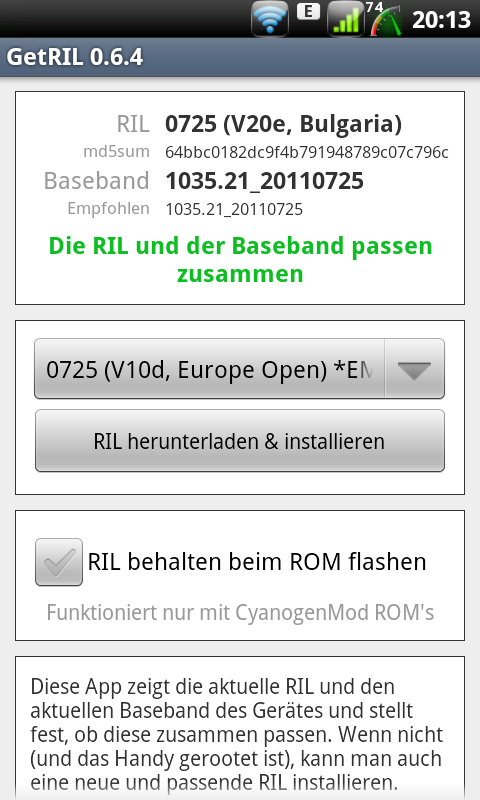

Die "alte" 725er RIL die bei topogigi schon dabei war - ich denk unter GetRIL ist das die Europe Open 725er ... ich werd jetzt nochmal diese Version der v20l drüberbügeln https://forum.xda-developers.com/showthread.php?t=1327949 um auch vollständigen init.d support zu haben und nicht tricksen zu müssen.
Edit: laut getRil hab ich folgende RIL th_247361235_2011_11_0223.10.42_122_561lo.jpg

Der Bug ist noch da, er war nur für kurze Zeit weg
Welche RIL brauche ich denn?

Schau mal in den FAQs da stehen die Apps Get RIL ect. schau mit der App mal nach und gucke ob die RIL zur Baseband passt evt. liegt es ja daran!
Gruss
Edit: Du hast ja die V20e RIL schau ma ob es da eine V20L gibt und teste erneut
andreas90
So habe jetzt die RIL V20L drauf
Aber der Bug ist nicht weg
