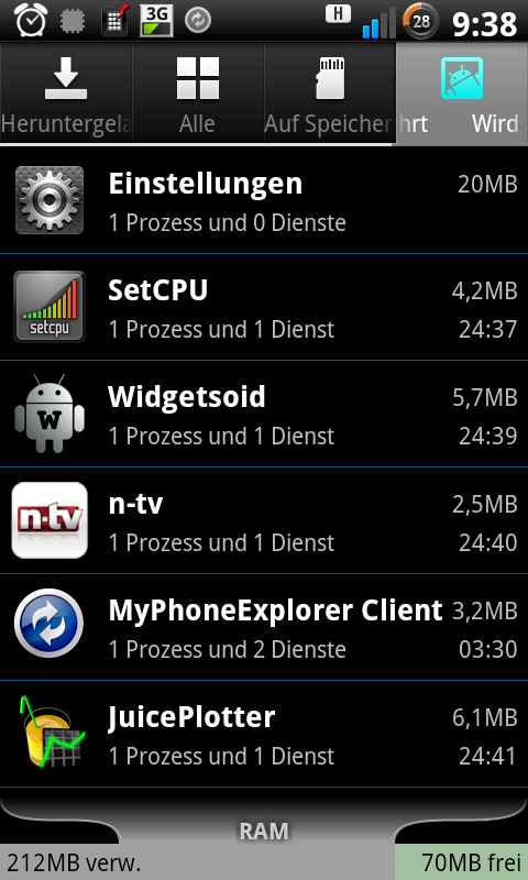

Wieviel RAM sollte denn eigentlich bei Verwendung des Supercharger frei sein.
Habe auch nur um die 70MB.Läuft aber alles flüssig.Wenn ich alles beende komme ich auf 169. Habe hier mal was gelesen von "Immer um die 200MB RAM frei" ??!!
Woran sehe ich eigentlich ob er aktiv ist.Flashe ja auch immer etwas neues.Nicht das ich den garnicht mehr drauf (aktiv) habe??!
Es stimmt, es sollte um die 200mb frei sein

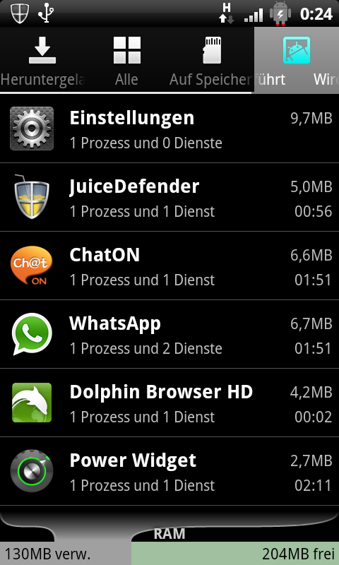

Bei mir wie auf dem oberen Bild (3. von links, Post#1764) zu erkennen ist, habe ich um die 200 mb frei und ohne Tasks zu killen.
