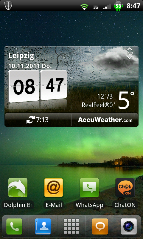

Warum ich die topogigi habe:
  • sie läuft wunderbar schnell&flüssig
  • GPS, WLan&Co funktionieren wunderbar
  • Stock Optik
  • ich kann mir meine Oberfläche&Icon's anpassen
  • das Wetterwidget gefällt mir persönlich besser
