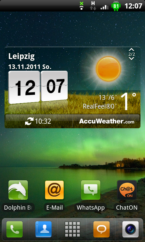

  • immernoch lange boottime mit dem doppelten LG Logo
  • Wlan läßt sich nicht aktivieren (siehe Bild im Anhang)

Achja, @Horst77. Wie hast du die Statusbar Icons geändert? Über UOT? Seh das grad auf deinem Screenshot.
Oh, Unten das is ja auch ganz anders...
Go Launcher EX ist das schonmal nicht. Aufklärung bitte... xD
