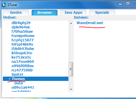

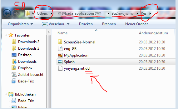

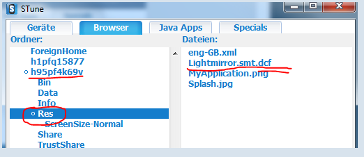

So,habe mal ein Bild dafon gemacht.
Es gibt anscheind 3 Optionen wo es hininstalliert wird. (Oder garnicht)
Wenn es auf Telephonspeicher installiert wird,kann es an 2 Orten gespeichert werden.
1.)Mit STune 1.06 findet man diese nun unter:
Osp - Applications- Themes
"WaveDroid.smt".
2.)Oder als Applikation mit eigenem Ordner:
Osp - Applications - h95pf4k69v
"Ligthmirror.smt.dcf"
3.)Und hier wenn es auf SD-Karte installiert wurde.
Computer/SD-Karte/Other/__@@bada_applications@@__/9u2nwvjwmv/Res
"yinyang.smt.dcf"
