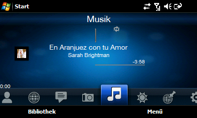

erstmal ein riesen Lob an Gunna50, das Programm ist wahrlich ein riesen Spass.
Eins hätte ich da noch. Wenn ich bei Musik auf Bilbliothek klicke, ist die untere Zeile nicht sichtbar. Bzw. wird die nicht richtig dargestellt und wenn ich die Titel durchscrollen bleibt alles unten hängen und wird total unleserlich. Woran kann das liegen?

In mein Pack sind die Datein Dazu,einfach ANLEITUNG IM Ordner (HTC_Album_Omnia_Files) beachten.

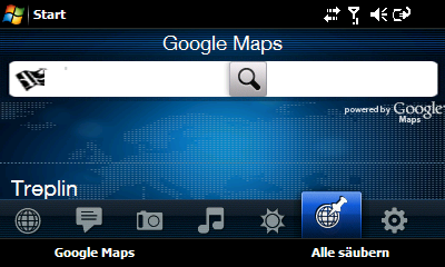

tja und dann funzt mein google maps tab nicht... also das location tab!
aber das ist nicht wild, hab es per M2DC ausgeblendet ;-)

Zu Google steht die Lösung hier im Thread

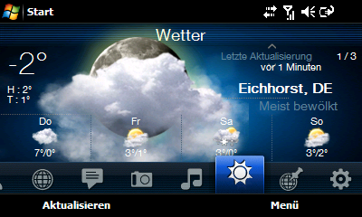

hi leute ich hab ein problem mit dem wetter wieso geht das nicht egal was für ein ort ich auswähle es findet nichts.
gibts da eine lösung hab die neue firmware von passo drauf

Concer
Hallo, erstmal danke für die Anleitung, aber irgendwie funktioniert das Wetter bei mir nicht richtig. D.h. wenn ich auf das Wettertab gehe, steht da garnichts. Praktisch ein leeres Fenster
