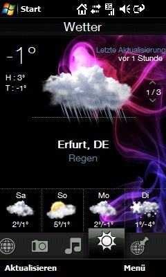

Hallo, erstmal danke für die Anleitung, aber irgendwie funktioniert das Wetter bei mir nicht richtig. D.h. wenn ich auf das Wettertab gehe, steht da garnichts. Praktisch ein leeres Fenster
Regioncode anpasse (HH_0409_WEATHERCITIES.XML) im Windowsordner 0409--->0407
Concer
Regioncode anpasse (HH_0409_WEATHER.XML) im Windowsordner 0409--->0407
Die Datei gibts bei mir im Windowsordner garnicht, nur HH_0407_WeatherCities.xml

Aber bei mir steht garnichts beim Wettertab, was soll ich da aktualisieren?
franserg
also diesen Fall hatte ich auch bei der 1 installation! hab alles auf den internen Speicher :rolleyes: installiert - und noch ne alte Firmware drauf gehabt!
(TouchFlo hat gestartet aber die unteren Menüpunkte haben überall gefehlt wie z.b. beim Wetter das "Aktualisieren")
Hab folgendes gemacht:
1. neue Firmware geladen
https://samsungmobile.com/support/omnia/index.jsp
2. Danach alles in den Geräte Speicher installiert! (wie es auch in der Anleitung bzw. hier im Forum steht) und danach lief es!
Ich hoffe es klappt bei dir, ist nämlich genial!

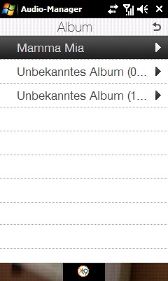

der gute franserg hat sich jetzt meiner angenommen und nun funzt alles, dafür noch mal ein dickes Dankeschön!!!
(siehe 3 Screenshots)
Ein Problem hab ich jetzt noch... Welche datei muss ich umbenennen oder wohin verschieben damit unter Musik/Bibliothek/Alben jetzt auch das im richtigen Format ist?!
(siehe letzten Screenshot)
Danke!
