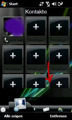

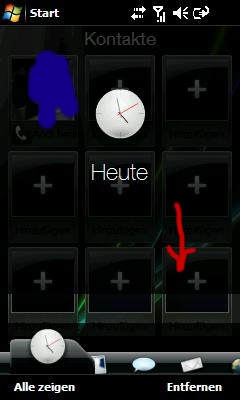

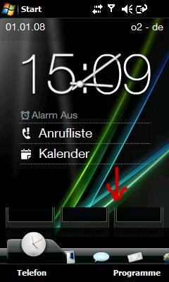

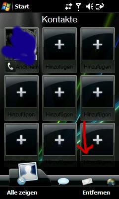

inuse
Konnte mich nicht ganz an die Anleitung halten, da manilla sonst nicht richtig funktioniert, liegt evtl. an meiner Firmware Vers. (Samsung Mobilseite)
Jetzt besteht ein anderes Problem. Habe mehrere skins ausprobiert und das Problem besteht bei allen. Vielleicht hat ja jemand von euch eine Lösung.
Das Problem erklärt sich von alleine anhand der Bilder.
