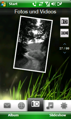

hatte probleme mit htc album ( bilder nicht angezeigt ) danke forum problem gelöst ;)

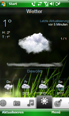

aber leider finde ich keine lösung für das wetter , es will sich einfach nicht bei mir blicken lassen :( habe alles gemacht was in der anleitung stand funzt trotzdem noch nicht !! :((
bitte um hilfe
greetz,
cassionixx
cassionixx
probier mal über WLAN zu aktualisieren!
habe ich eben probiert kommt das selbe wie immer
-aktualisieren (1/1) blau weiß blinkende schrift
-letzte aktualisierung blaue schrift
cassionixx
habe es eben geschafft
habe ein " Häkchen " bei Download während Roaming gemacht und blubb waren die Daten da =)

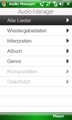

Der Audioplayer muß noch größentechnisch ans Omnia angepasst werden, sonst wird die Bibliothek verzerrt dargestellt. Dazu kopiert Ihr aus dem entpackten Ordner von Gunna50´s download (Audio_Manager.Manila2D_TouchFLO.i900_Fix.By_jnocomski), die Datein in eurer Windows Verzeichnis im Gerätespeicher eures Handy´s. Die Daten sind bereits im Windows Ordner und müssen überschrieben werden. Danach ein Softreset oder neustart von TouchFlo.
