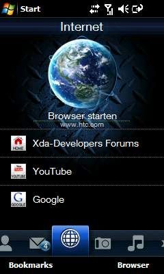

Manila (TouchFlo 2D) auf dem Omnia installieren, ohne eine neue Firmware draufspielen zu müssen:
Hinweis:
Hier ist der Link zum xda-developers-Thread vom Manilla 2D Customizer (M2DC):
https://forum.xda-developers.com/showthread.php?t=427392&highlight=manilla
Damit ist es möglich, Manila zu konfigurieren...
