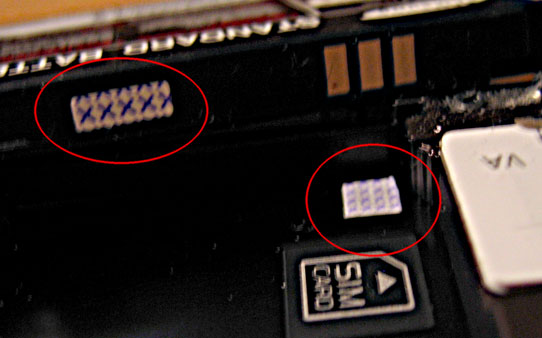

Wie schauen die beiden Feuchtigkeitssensoren aus? Der eine unterhalb des Akkus und der andere direkt an der Stirnseite des Akkus? Sind die verfärbt? Eventuell ein Bild davon?

Ich würde sagen lila. Kann auch nen Blauton sein. Das sind doch die Stellen mit den vielen Xen.

so warum schreib ich das: die sensoren wurden bei mir knall rot.

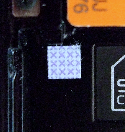

Sieht aus als hättest du Glück gehabt!
Mein Handy ist definitiv trocken und die Sensoren sind weiß mit violetten Kreuzen.
Hab kurz ein Foto geschossen und angehängt.
Sorry für die etwas dürftige Qualität. Ich musste es relativ stark nachschärfen, weil ich gerade kein Stativ zur Hand hatte.
