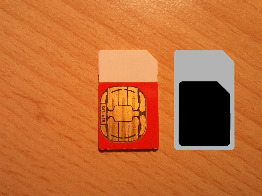

Hallo Zusammen!
Ich benötige für mein neues Smartphone eine Micro-SIM, für die Vodafone von mir 25€ (!!!) verlangt. Da mir das zu viel ist, habe ich mir gedacht entweder
1.) Selbst ausschneiden, mit 'ner Schablone aus dem Netz
oder
2.) Einen SIM-Stanzer kaufen (für ungefähr 6€)
Bei beiden Varianten bin ich jedoch auf ein Problem gestoßen (ja, ich habe schon gegoogelt, die Foren-Suche verwendet und im YouTube nachgeguckt):
Wie ihr auf dem Bild unten sehen könnt, werden sowohl von dem Stanzer als auch von den diversen Schablonen die man übers Internet bekommt immer NUR exakt die Mitte der "normalen" SIM ausgestanzt. Bei meiner Vodafone-SIM liegt allerdings der Chip nahezu exakt am linken Karten-Rand...was ja wohl heißt, dass der Chip beim Stanzen bzw. Schneiden durchtrennt wird!? Oder soll ich die schwarze Schablone direkt über meinen Chip legen, auch wenn dann die graue Schablone meine SIM-Karte nicht mehr vollständig abdeckt?
Ich bin mir nicht sicher, ob ich das Risiko eingehen soll....hat jemand bei einer solchen SIM-Karte schon mal erfolgreich die "Operation" durführen können?
:dankescho schon mal für eure Antworten! :)
EDIT: Die Schablone auf dem Bild entspricht nicht den richtigen Maßen, zeigt aber mein Problem deutlich...also da drüber bitte nicht beschweren ;)
Zwei mal mit einem "Stanzer" den ich für 3€ gekauft hab und beides mal ohne Probleme.
Die Simkarte war der auf dem Bild sehr sehr ähnlich.

Also wurde der Chip auch "beschädigt" als du die Karte ausgestanzt hast? Das macht mir nämlich am meisten Sorgen....dass ich sie, wenn der Chip beschädigt wurde, nicht mehr verwenden kann!
game360
Nur etwas auf der linken Seite aber Sim ging weiterhin problemlos.

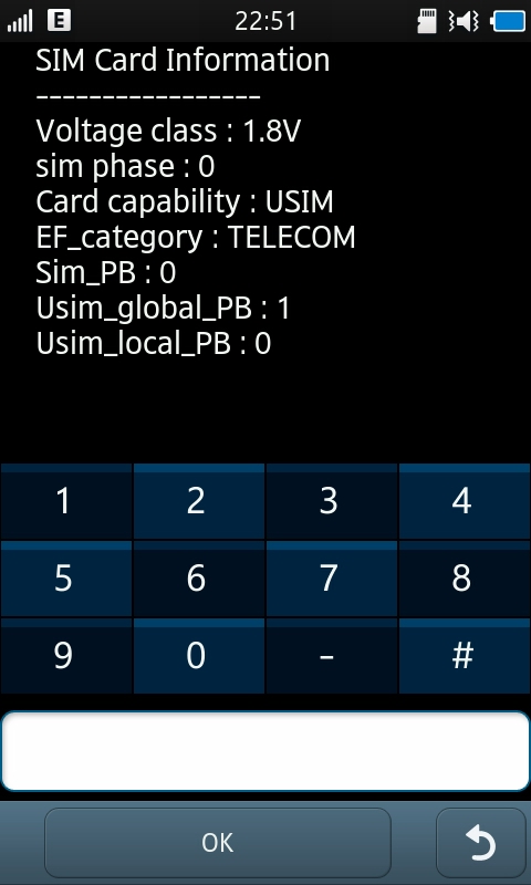

Hab in meinem Samsung Wave nochmal nachgeguckt: Über die Tastenkombination *#197328640# und danach 1 – 8 – 1 eingeben, kommt man in ein SIM-Informationsmenü. Darin kann man die Spannung und den Typ der SIM-Karte ablesen, bei mir also eine USIM mit 1,8V.
Demnach dürfte das Stanzen und Verwenden im Xperia P keine Probleme bereiten...ich geb aber nochmal bescheid wenn ich's erfahrungsgemäß wiedergeben kann! :-)

Wie alt ist denn die SIM? Die neuen SIM-Karten haben eigentlich nicht so einen großen Chip, wie auf dem Foto abgebildet. Darum gehe ich mal davon aus, dass die ggf. Schon was älter ist. Vielleicht wäre das alter ja ein Argument für eine neue, zeitgemäße SIM. Ansonsten mal bei saturn und Co nachfragen, ob sie die SIM nicht netterweise stanzen. Hat Saturn für mich auch gemacht, obwohl ich mein Handy noch nicht mal von Ort habe ;) kann nur sein, dass das Stanzen mit dem großen Chip nicht geht
Die SIM auf dem Foto ist älter, das stimmt. Aber meine aktuelle sieht 1:1 genauso aus, auch wenn sie erst knapp ein dreiviertel Jahr alt ist!
