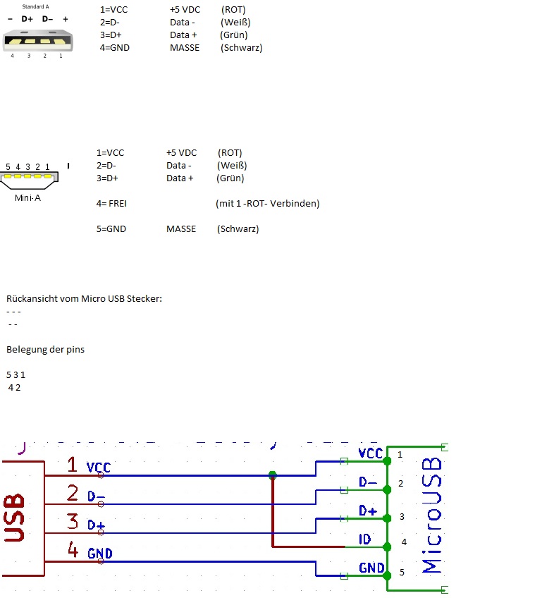

benötigt wird:
-USB MIcro Stecker 5pol (hast du so ein Micro USB Stecker mit 5pol rumliegen?)
-Lötkolben
-USB Kabel (Abzwicken und auf die Pins vom Micro USB Stecker löten)
-Messgerät (Multimeter/Durchgansmässgerät keine Ahnung wie die Dinger heißten xD )
du kannst ja mal ein usb zu micro usb kabel aufmachen und schauen ob man damit was anfangen kann
hab hier ein Foto zusammen gestellt mit allen Daten die mir weiter geholfen haben, schau es dir mal an und sag ob es hilfreich ist.
das einzige was du eigentlich machen musst ist PIN4 vom Micro USB Stecker mit PIN 1 Verbinden (das ist alles xD) wenn du mit dem verlöten fertig bist würde ich mit einem Messgerät die Verdrahtung überprüfen...

Kann ich das normale Datenkabel für das Telefon auch nehmen?
Das ist doch von USB auf Micro-USB.
Reicht es dann wenn ich die notwendigen PINS verbinde?
Oder muss ich definitv zwei separate Kabel nehmen, auseinander schneiden und wieder richtig verlöten?

joa kannst auch machen, du muss halt nur pin 4 mit 1 verbinden...
ich hab auch ein Kabel auf gemacht bei mir war der Stecker aber irgendwie komisch und hatte nur 4 pins...
