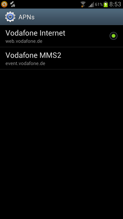

ich habe schon wieder ein Problem mit MMS. Von Providerseite (APN usw.) ist alles okay (Vodafone MMS2). Aber wenn ich MMS empfangen oder senden will, dann geht das nur, wenn ich den Haken bei Paketdaten für das mobile Internet setze (Einstellungen>Weitere Einstellungen>Mobile Netzwerke>Paketdaten). Mache ich das nicht, dann wird die MMS nicht versendet. Beim Empfang von MMS erhalte ich lediglich den Text, aber der Anhang kommt nicht an. Aber es kann doch nicht sein, dass MMS ausschließlich über das mobile Internet funktioniert. Was machen dann die Leute, die keine mobiles Internet haben?

Normalerweise hat man in den apn setting 2 Einträge, einen fürs Internet und einen für mms.
Beiden zusammen sind paketdaten.
Jemand der kein Internet hat, hat dort idr. Nur einen apn.

Ja habe 2 Einträge. Aber wie gesagt, es kann nicht sein, dass man zum Senden von SMS-Anhängen, also eine MMS, i-net Zugang benötigt. Früher gab es fürs Handy gar kein i-net und man konnte trotzdem ne MMS verschicken. Ich selber bin nicht direkt bei Vodafone, sondern bei einem Reseller. Habe somit recht wenig Einfluss darauf, sprich ich kann mich nicht direkt bei Vodafone beschweren. Insofern es denn überhaupt an Vodafone liegt.(?)

Das simmt nicht ganz, auch früher bei den Handys wurde für das versenden einer MMS eine Datenverbindung über GPRS aufgebaut und wenn die MMS versendet war, wurde die Verbindung wieder automatisch beendet!

Das liegt daran das die Hersteller von Smartphone, davon ausgehen das jemand der sich ein Smartphone kauft auch eine Internet Flat bucht, weil nur so das Smartphone in vollem Umfang genutzt werden kann!
Vielleicht gibt es aber auch Apps die das Automatisieren, das wieß ich aber nicht.
Für die Leute die keine Internet Flat haben, sonder nur eine MMS Flat, die müssen halt unter den AKPs nur die MMS AKP einrichten, dann kann man ja die Mobildaten Option auch aktiviert lassen und das Handy sendet oder empfängt dann nur Daten wenn eine MMS rein kommt, oder versendet wird!

Eine MMS beinhaltet auch Dateien wie Video oder Bilder. Für eine MMS war schon immer Internet notwendig. Früher hat sich ein Handy für eine MMS kurz ins Datennetz eingeloggt und danach wieder raus. Hat man gar nicht mitbekommen. Dafür musste man aber pro MMS immer deutlich mehr zahlen.
