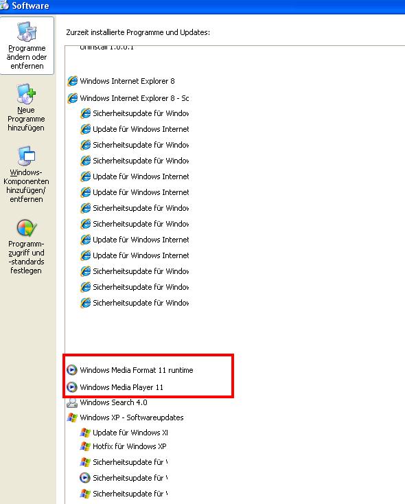

letugo2001
Also ich hab von vornherein die Windows Media Player Version 11 und hab den Fehler.
Und der Player ist sehr wohl in der Software Liste.
Siehe Screenshot.
Aber ich weiss nicht, ob man den komplett deinstallieren kann.
cmbaer
...kann man,wenn man ihn nicht braucht!!!
Nutze nur den VLC bzw. Aimp(Mucke);
man kann den WMP auch wieder installieren,
falls man ihn mal wieder nutzen möchte.
Gruss cmb

Boccardo
Weiß eigentlich jemand, wie die Version im geöffneten Media Player erkennen kann. Ich sehe kein Menü und keine Optionen.
Übrigens ist er bei mir unter Software als "Windows Media Player 11" zusammen mit den "Media Format Runtime 11".
Man kann dort zwar auf Entfernen klicken, es tut sich aber nichts, die Einträge verschwinden nicht und ich habe ein zusätzlichen Icon des WMP im Startmenü/Programme.
