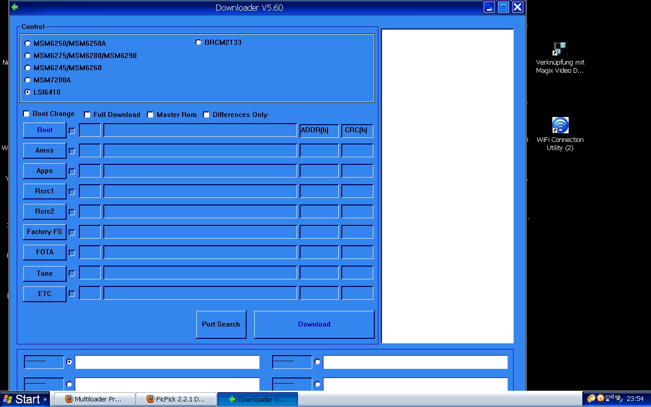

Wollte heute die neue FFs flashen soweit so gut,aber nach dem ich den Multiloader gestartet habe und alles ausgewählt hatte,wollte ich auf Port drücken geht aber nicht.Das Problem ist das es auf meinem Bildschirm nicht an zu klicken ist:icon_redf,sprich der Multiloader ist zu gross auf meinem Bildschirm,komm mit meiner maus nicht ran es an zu klicken....Mit meinem Bildschirm Auflösung ist alles ok...Habe schon im Forum geschaut nach hilfe, aber so ein Problem habe ich hier nicht endeckt....Bitte deshalb um einen Rat von euch bzw von dir Designoo.....:wave:Danke im vorraus....

Um sich ein Bild von meinem Problem zu machen,bittte anschauen..
..Siehe unten hin,der 3 balken ist nicht zu erreichen mit der maus...
Plasma59
Also so wie es da zu sehen ist, kannst du es doch benutzen.
Anders schaut es bei mir auch nicht aus. Also bis auf die gruselige Farbe :shocked:
Nachdem du oben alles eingetragen hast, wird das Jet angeschlossen und dann taucht im oberen Feld links was auf. Dann auf Port Search und dann kommt noch die ID vom Handy dazu und dann auf Download und ab gehts.
Weiss nicht, wo dein Problem ist?!

Ok,danke für deinen Tip,werde es mal probieren...:danke:
Supiiiiiii:winknkiss,hat alles auf anhieb mit dem flashen geklappt......:eusa_pray
