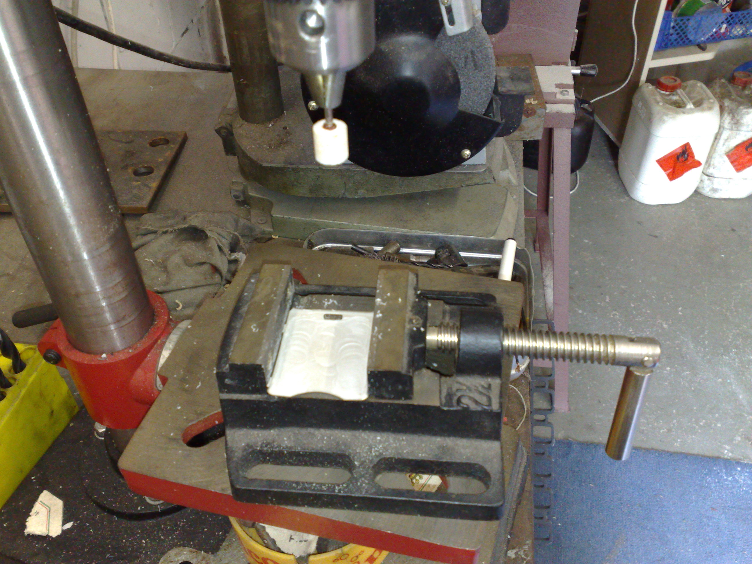

Weiß nicht ob es hier zu schon ein Thema gab. aber dachte mir kann vielleicht noch wem erleuchten, der vom schwachen Standard Akku gepeinigt wird. Man kann nämlich den alten Bl-5f Akku mit 900mah gegen den BL-6F Akku aus dem 8GB mit 1200mah austauschen.

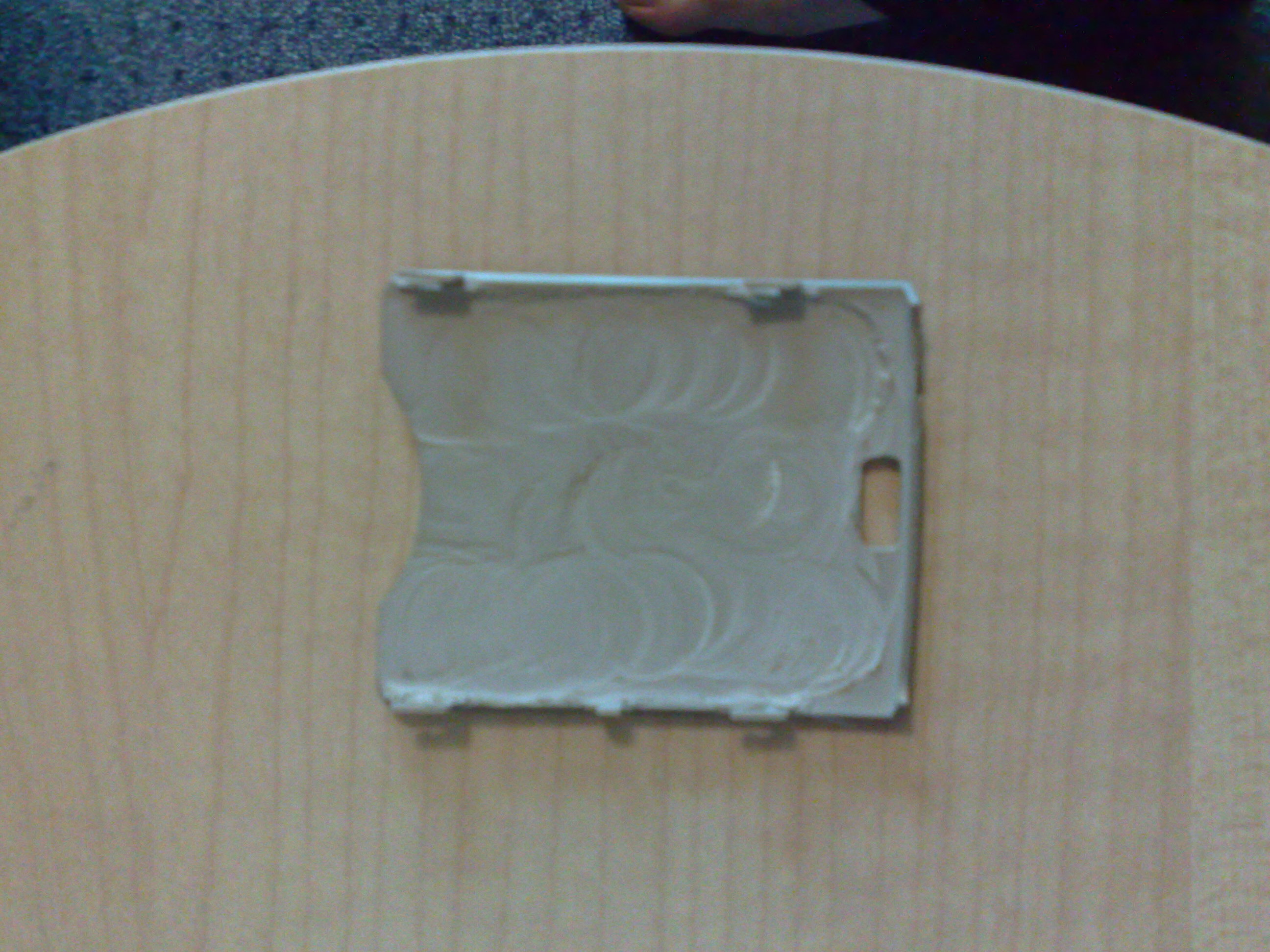

Problem er ist etwa 0,8mm dicker, sprich die Akkuabdeckung passt nicht mehr. Aus China gibt es zwar häßliche Bauchdeckel für deren schrottakkus. aber die sind ja keine Lösung.
Die Lösung. man schleift am Akkudeckel der gut 1,5mm dick ist einfach das überflüssige Material ab.
Bei meiner Recherche gab es einige im Inet die wohl Zugang zu einer CNC Fräse haben und das damit natürlich wunderbar lösen konnten. aber es geht auch ohne hightech^^ man brauch optimaler weiße eine Tischbohrmaschine und einen zylindrischen Dremel Schleifstein und dann einfach schön langsam das material gleichmäßig abschleifen. hab eine Stunde für gebraucht und dann hat es wirklich perfekt gepasst. geht vielleicht auch nur mit einen Dremel aber dann brauch man natürlich noch mehr Fingerspitzengefühl.
