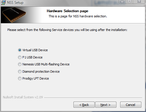

Lemstrauss
Ich frage mal nur zur Sicherheit:
Was sollte man hier auswählen?
Ich hab's beim Standard belassen (Virtual USB Device)

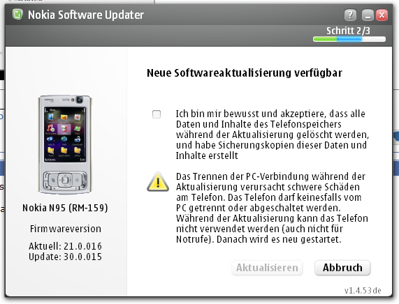

Ok, gut wenn's basst. Also die Werte aus dem Software Updater von Nokia sehen gut aus. Das Update wird sich sicher lohnen. Ich lade aber erst noch den Akku ganz auf. Soll ja nicht gleich beim ersten Update, das ich durchführe mein N95 draufgehen.
Hier noch zum Lachen der Status im Software Updater.
Die Leute, die die O2-Softwares rausbringen sind so wie's aussieht stinkfaul. In welchen Abständen kommen denn so die Original-Softwares raus?
