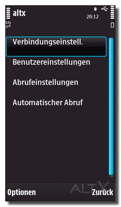

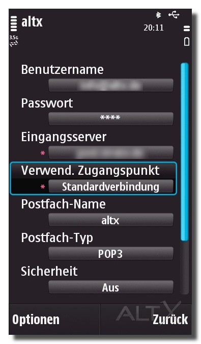

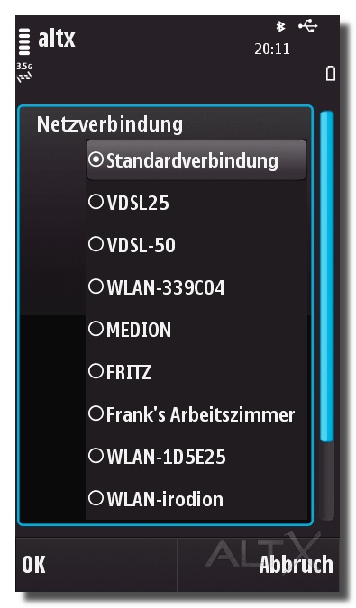

swa5188
Super, die Anleitungen und Hilfen zu den Interneteinstellungen. Macht vieles verständlich.
Und jetzt kommt das: ABER ICH HABE NOCH EINE FRAGE...
Ich habe bei den Netzzielen für meine W-LAN Zugangspunkte ein neues Ziel (W-LAN) angelegt.
Den Zugangspunkt "Congstar" (ja, ich nutze das N97 wirklich mit einer Prepaid-Karte von Congstar) habe ich im Ziel "Internet" gelassen.
Nachdem ich die Standardberbindung auf das Netzziel "W-LAN" eingestellt hatte funktioniert der eMail-Abruf nicht mehr außerhalb der W-LAN-Netze.
Bisher (als alle Zuganspunkte in einem Ziel abgelegt waren und dieses auch als Standardverbindung eingestellt war) lief der eMail-Abruf immer per W-LAN und außerhalb der W-LAN-Netze über den Zugangspunkt "Congstar".
Auch wenn ich manuell im Handy-Postfach den eMail-Abruf starte funktioniert es nicht mehr. Ich bekomme zwar den Hinweis, dass eMails abgerufen werden, aber es kommt definitiv keine Verbindung zustande.
Liegt es an der Einstellung der Standardverbindung? Macht es dann einen Sinn für mich, meine Zuganspunkte in verschiedenen Zielen zu sortieren? Oder bin ich einfach nur zu blöde, das Handy vernünftig zu konfigurieren?
Schon jetzt vielen Dank für Eure Unterstützung,
Dirikus
Option-Extras-Einstellungen-Allgemein-SERVICE-INFO-Zugangspunkt,
dort festlegen, mit welchen Zugangspunkt das Programm online gehen soll, dann klappt es wieder:icon_wink
gruß swa5188
