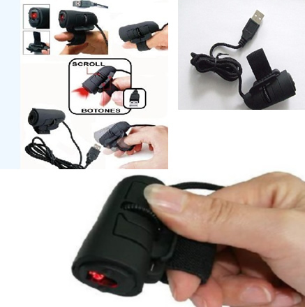

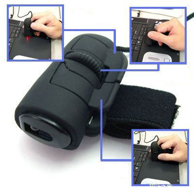

Wie schon bereits erwähnt habe ich vor nem Jahr ne USB Fingermaus aus HongKong importieren lassen (ca. 4 € inkl. Versand per Schiff,..heute gibt es die für nur 3 € aus Deutschland, selbes Modell) da ich gerne austesten wollte wie gut sowas billiges arbeiten kann und es macht mich ehrlich gesagt überrascht wie leicht die Bedienung mit solch einer Maus ist. Seither verwende ich sie für meinen Laptop ;)

da hat man aber auch etwas in der Hand (Finger) und sieht Ergebnisse. Es geht nicht nur um den Preis, sondern ob so etwas überhaupt funktionieren kann.

ich sag auch nicht, billg=schlecht, hab da selbst schon recht gute erfahrungen gemacht. nur sind die beispiele nicht wirklich miteinander vergleichbar, meine ich. bei dem einen handelt es sich zwar um ein fernostprodukt, aber dennoch um handelsübliches und funktionierendes wenn auch leicht abgewandeltes konzept. da kann man allenfalls verarbeitungstechnisch auf die nase fallen. der empfangsbooster hingegen, nunja... :rolleyes: kennt ihr vielleicht diese selbstgemachten wünsch-dir-was-voodoopuppen auf den shoppingkanälen? für 79,95€ inkl. "6 geweihten" nadeln!!! :biggrin: ich mach nur spaß. jeder soll seine erfahrungen machen und vielleicht lieg ich auch völlig schief. dann hol ich mir sofort einen, denn mein gebäudeempfang mit o2 lässt zu weilen arg zu wünschen übrig.
