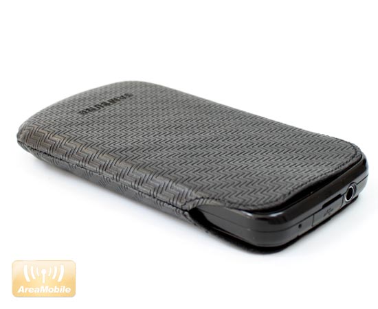

Nur soviel: Wenn du das mit der Tasche nicht glauben kannst - ich habe es zuerst auch nicht geglaubt. Deshalb habe ich mich durch einige Threads hier gelesen und so erfahren, dass das Jet trotz "Tastensperre" Strom zieht, wenn die Kamerataste gedrückt wird.

faziman
@pumba:
vl stellst du dann deine FW-Version endlich online???
scheinbar hast du eine FW, die nicht das von hunderten JET-usern bestätigte Kamera-Tasten-SAMSUNG-Taschen-Syndrom haben?
ich habe mittlerweile auf DREI Jets persönlich getestet (eins von mir und zwei von freunden)
über wochen war es reproduzierbar, dass bei einem JET + Tasche nach 2 tagen der saft alle ist !!!
nimmt man das JET aus der Tasche raus (und entfernt zusätzlich den AKKU-Deckel), hält es 8 tage durchgehend
also, wie gesagt: bitte lade doch gach deine FW rauf, wir hätten sie liebend gerne *lol*
PS: das JET zeigt den akku-stand nicht sehr genau an, bei meinen tests ist mir aufgefallen, dass teilweise der akkustand über FÜNF STUNDEN bei 87,544 % stehen bleibt
nach einem neustart und akku rausnehmen sind es dann plötzlich nur mehr 82,349%
lässt sich ebenfalls reprodzieren (mit mehreren FW-versionen)

mittlerweile wird das jet mit einer anderen tasche ausgeliefert,mit der dieses problem nicht mehr auftritt.
diese tasche war bei mir dabei. in schwarz nur mit anderem muster.

genau die habe ich auch. Handy gekauft Ende Januar 2010. Und die soll ohne das Problem sein?
-GreenBeret-
ich hab meins ende februar gekauft und hatte mit dieser tasche keine probleme. hab sie aber zur sicherheit noch ein wenig geweitet ;)
bearbeitet von -GreenBeret-
*idm*
Genau diese Tasche hatte ich auch. Die war extrem eng und hatte auch noch eine Innennaht, die den Tastendruck noch verstärkte. Hab dann ein Loch reingeschnitten, dann war erst mal alles ok. Dann ging die Naht langsam auf und die Tasche ist jetzt im Müll.
-GreenBeret-
anfangs fand ich die tasche auch noch recht eng aber nachdem ich sie geweitet hab ist alles super. hab ne fernbedienung rein gestopft und über nacht drinne gelassen. habs dann noch 2 mal wiederholt und es klappt super.

also ich hab die tasche und hab mit der keinerlei probleme, von wegen zu eng und so.

Also solch eine schicke Tasche habe ich nicht. Ich habe die weiter oben gezeigte Tasche.
Handy erhalten Ende März.
Da Du eine völlig andere Tasche hast kannst Du bei der Tasche/Tastenproblematik aber auch nicht wirklich mitreden.

ich wüsste halt gerne was andere für taschen haben xD. Meine war dem Handy beigelegt als ich es zu weihnachten bekommen habe, das selbst ist aber nach der firmware schon im september hergestellt und verpackt worden, deswegen frage ich mich, was die leute für probleme mit der tasche haben.
-GreenBeret-
mhh,das ist die alte tasche fürs jet. bin grad ein wenig verwirrt. soll das akku problem nun mit der alten oder der neuen tasche auftreten???dachte immer die alte tasche sei schuld. und wenns nicht an der alten lag,warum hat samsung dem jet jetzt ne andere tasche verpasst???
*idm*
So wie ich gehört habe ist denen die alte ausgegangen und da haben sie die andere dazu gepackt. Die alte hat ja, so wie ich das sehe, sogar eine Aussparung an den Tasten.
