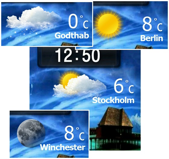

hier ein paar (von mir selbst erstellte/modifizierte) neue TouchWiz2-Widgets:
AccuWeather-Clean:
Für alle, die zwar ein Wetter-Widget auf dem Omnia 2 (mit TouchWiz2) haben wollen,
aber denen das Widget von AccuWeather nicht ganz so zusagt, habe ich das Widget einmal angepasst -
nun intergriert es sich weitestgehend in das vorhandene Hintergrundbild.
Zusätzlich habe ich die Optionen 'getunt' - nun kann man das Wetter automatisch 1x je Stunde aktualisieren lassen (nicht nur alle 6 Stunden).
(Der blaue Himmel mit den Wolken ist mein Hintergrundbild)

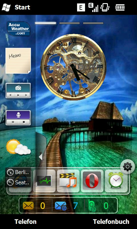

Skelett-Uhr:
Mal was anderes als das Bestreben, HTC optisch zu kopieren: Eine Skelett-Uhr - siehe Anhang. So hat man wenigstens wieder etwas Armbanduhr dabei :icon_mrgr

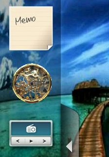

5. In der Widget-Leiste ist jetzt als unterstes ein neues Symbol für das Widget hinzugefügt worden (auch das Symbol habe ich geändert - es ist nicht dasselbe wie das originale AccuWeather-Symbol, sondern jetzt eine Sonne mit Wolke) - siehe Bild im Anhang
6. Widget wie von den anderen Widgets gewohnt einfach aus der Widget-Leiste herausziehen - Widget konfigurieren (durch raufklicken) - fertig.

... so, jetzt ist noch ein weiteres Widget hinzugekommen: Eine Skelett-Uhr - mal was ganz anderes als immer die HTC-Clone...hoffe sie gefällt Euch.
Widget siehe Anhang im ersten Post.

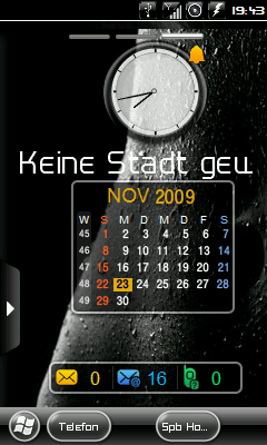

Hallo Cyber-Junkie,
Eien frage zu deinem Wetter-Widget:
Ich habe dieses hier (Die Online-WidgetsPlus aus dem Samsung Lite in Deutsch!) am Laufen aber auf einen I900 Omnia!!!
Ich habe dein Wetter-Widget installiert Das Widget ist da aber wenn man es anklickt, kommt nur im Großschrift "KEINE STADT GEW". Die kann man aber nicht mehr anklicken um Einstellungen vorzunehmen.
Kann man es irgendwie zum Laufen bringen??
fraxinus
na so einfach gehts nun auch nicht. Ein Widget fürs Omnia II muss auch deren Auflösung berücksichtigen. Ich vermute mal, dass Du sämtliche Grafiken in der Größe halbieren musst, um Dein Nürnberg im Omnia I einzugeben. Du kannst ja mal spaßeshalber die einzelnen Grafiken auf Deinem Omnia einzeln öffnen. So bemerkst Du deren eigentliche Größe.
Berichte mal, ob es geklappt hat.
