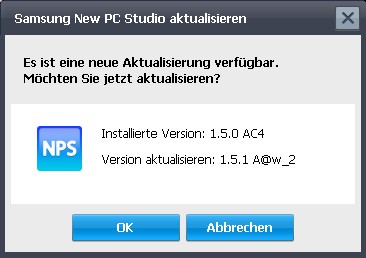

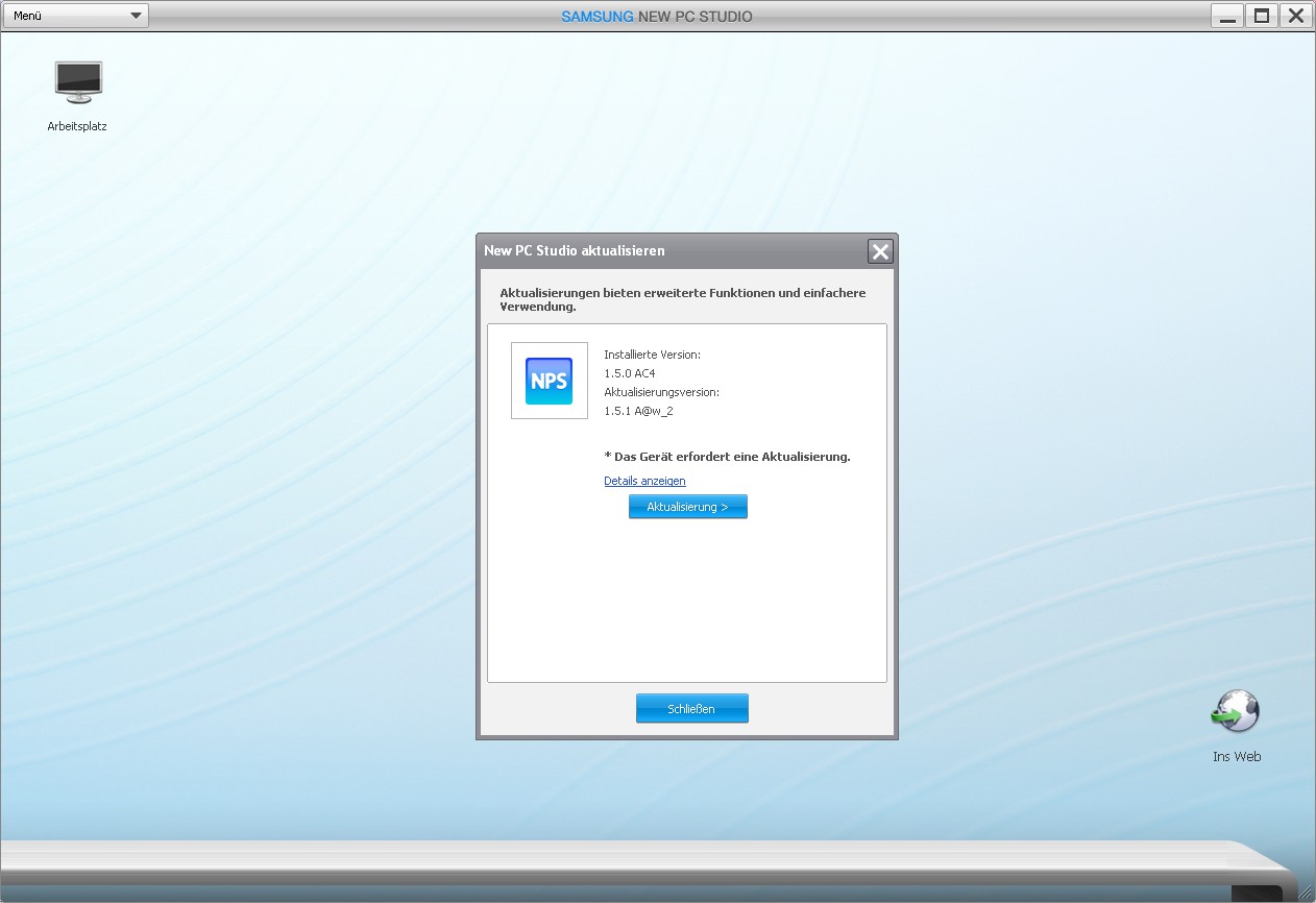

... ohhh ein Wunder ... SAMSUNG macht es doch noch möglich ... NPS Update per NPS ...
Geschehen heute gegen Mittag MESZ ... NPS startet weil ich mein Handy per USB gekoppelt habe. Auf dem Notebook ist noch NPS Version vom Mai drauf. Plötzlich ein Benachrichtigungsfenster ... Update des NPS vorhanden.
Vielleicht kriegen wir ja auch noch mal Firmware updates per NPS ... nachdem das Teil ja erst seit ca. 1 Jahr auf dem Markt ist?!

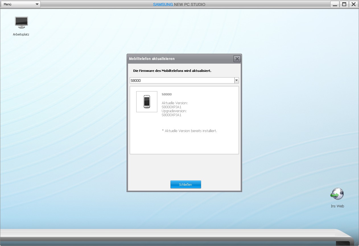

Da ich die z.Zt die neueste auf dem Jet habe sagt er: "Kein Upgrade erforderlich"
PS: Beim zweiten Mal NPS Aktualisieren ging es mit dem Download des NPS. Jetzt habe ich die 1.5.1 NPS version.

FW Aktualisierung von XPIK4 --> XPJA1 klappte gut.

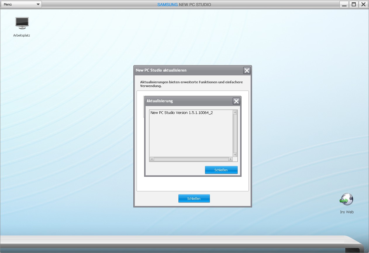

also erstmal: das nps update hat mir zu lange gedauert, deshalb direkt von samsung geladen und drüber-installiert.
bisher habe ich es noch nicht für nötig erachtet, die fw zu flashen (bislang xpij7), war mir zu aufwändig. aber mit der neuen nps-version hab ich mich doch mal rangewagt: also erstmal alles mit nps gesichert und exportiert, dann auf update geklickt...und siehe da, nach ca. 15 min hatte ich xpja1 drauf. allerdings ist dann auch wirklich alles weg, einstellungen, telefonbuch (außer sim-kontakte) und sonstiges, was auf dem internen speicher des jét lag. aber das war dann auch in weiteren 15 min erledigt.
fazit: dass das noch mal funktionieren würde, hätte ich nicht für möglich gehalten! ob es sich gelohnt hat? naja, ich kann bisher keine großen unterschiede in der performance feststellen (aber ist doch immer toll zu wissen, eine aktuellere version zu nutzen) :eusa_danc
nachtrag: am ende dachte ich jetzt hätte es sich aufgehängt, als auf dem jét die pin-abfrage kam, aber keine eingabe funktionierte (außerdem sagte nps noch: überprüfen) - einfach abwarten, jét fährt nochmal runter und hoch, dann passt auch alles wieder.
