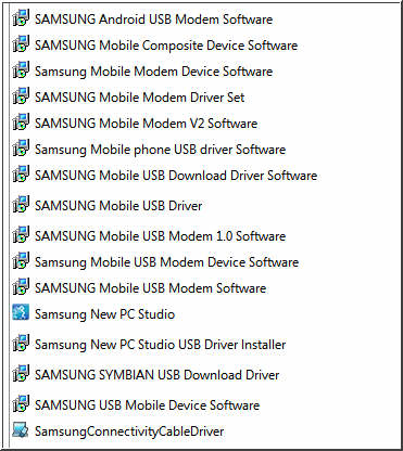

Wenn NPS aus unerfindlichen Gründen abstürzt, nicht startet, kein Handy erkennen will und unlogische Fehlermeldungen bringt sowie ununterbrochen bereits installierte Treiber nicht finden kann, dann bleibt nur noch die Rambo-Variante um NPS vollständig und komplett vom PC zu entfernen.
Eine anschließende Neuinstallation sollte dann funktionieren.

Installiert das Tool "
Windows Installer Cleanup
" (siehe Anhang msicuu2.exe).

  • Wählt jetzt bei gedrückter
    CTRL bzw. STRG-Taste
    alle
    (!) SAMSUNG-Einträge aus (können mehrere sein) inkl. dem NPS.
    Beispiel für Einträge die mit NPS verknüpft sind (Anzahl kann variieren) :
  • Hinweis:
    Wer ein SAMSUNG PC oder Notebook hat muss aufpassen, dass er keinen entsprechenden Treiber hierfür fälschlicherweise markiert.
4.
Kontrolliert die Auswahl nochmals genau! (wer hier nämlich was falsches auswählt zerstört sich damit u.U die entsprechende Installation des betroffenen Programms)
