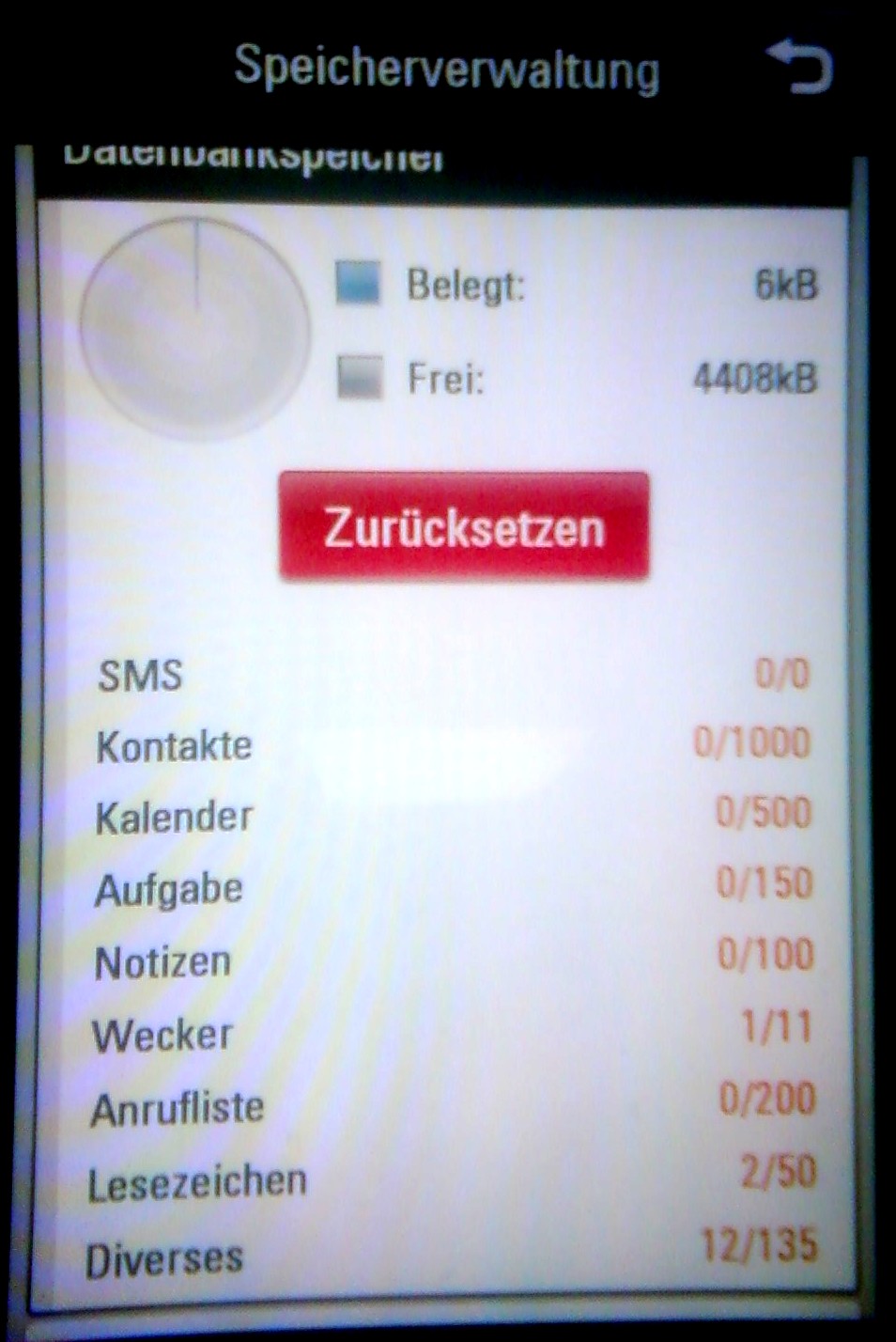

Wenn ich auf Nachrichten gehe/klicke kommt die Meldung:
"Nicht genügend SIM-Speicher. Löschen Sie SMS im SIM-Speicher."
Gehe doch mal bitte in dem Einstellungs-Screen auf Telefon --> Speicherverwaltung --> Datenbankspeicher. Das klickst an, da wird Dir aufgelistet wieviel SMS Du schon gespeichert hast. Bei mir steht da derzeit 40/500, obwohl ich gar keine SMS drinnen hab (Gerade erst ein SMS-Backup gemacht). Also sowohl im Archiv, im Posteingang, als auch Ausgang sind Null SMS drinne. Woher kommen denn dann 40 SMS??? (btw, ich habe auh nur 7 SMS-Vorlagen gespeichert, die können es also auch nicht sein)
Ebenso siehst Du da unter SIM-Speicher wieviel SMS Du auf Deiner Karte abgelegt hast, bei mir 0/30.

Guest FraBle
hallo,
ich habe nochmal eine wenig rumprobiert und hab die lösung des problems.
ich hatte zuvor ein samsung sgh-f480 und dies speicherte zuerst die sms auf der sim und dann auf dem handy. davon hat man als user nix gemerkt, da keine meldung oder ähnliches kam.
nun habe ich mein f480 verkauft und mir das km900 geleistet. meine sms'n vom f480 sind ja gelöscht, nur die paar sms auf der sim waren noch vorhanden.
nun habe ich die sim (der sms speicher auf der sim war ja voll) ins km900 gepackt.
anscheinend weist halt das km900 direkt darauf hin, wenn der sim speicher voll ist. ich habe zuerst dann probiert und mir ne sms schicken lassen. funktionierte einwandfrei. diese sms wurde auch sofort auf den handyspeicher gepackt. trotzdem kam noch die meldung.
nun habe ich einer der sms'n von der sim gelöscht und siehe da:
die meldung ist weg.
es scheint sich dabei einfach nur um einen hinweis zu handeln...
mfg frank

ich habe mal ohne Simkarte den Datenbank speicher angeschaut.
Konnte nichts besonders sehen.
Auch nach einlegen der SIM karte da sind 3 sms drauf zeite der speicher null
