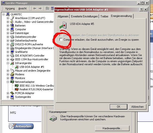

schau mal im Geräte-Manager ob dieses Häkchen gesetzt ist. Wenn ja, machs aus.
Das hat mich auch schon mal fast wahnsinnig gemacht.
cu :goofy:

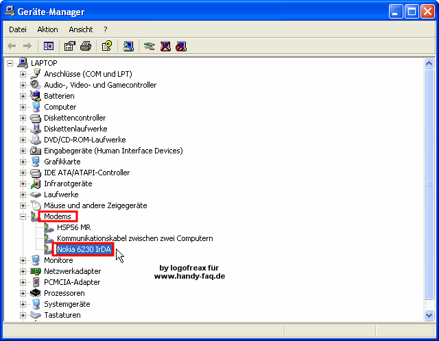

Hast du auch den Infrarottreiber für das Handy installiert?
Wenn noch nicht passiert, müsste das bei verbundenen Handy im Gerätemanager zu sehen sein.
Es müsste dann evtl. so aussehen wie auf dem angehängten Bild.
Den Treiber habe ich dir auch mal angehängt.
cu

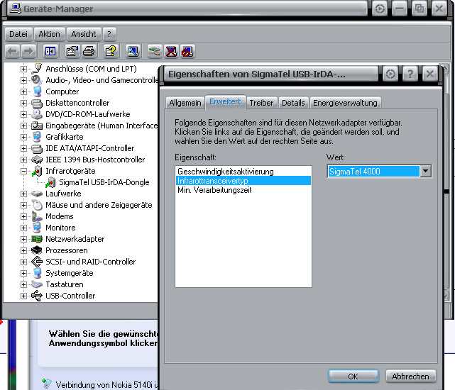

Hab aber grad beim rumprobieren den fehler gefunden:
Bei Sigmatel muss man in den erweiterten eigenschaften vom treiber den Infrarottranscievertyp auf Sigmatel 4000 stellen! Dann gehts problemlos :danke:

ja danke, der Tip mit dem Haken und dem Sigma 4000 hat auch bei mir geholfen...
