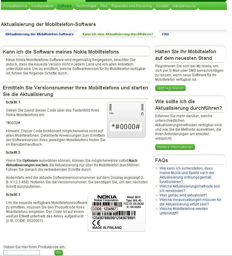

gs1905se
eine blöde frage.. hab versucht im inet was zu suchen aber leider ohne erfolg... woher weiß ich denn welches code mein handy hat.. es hat aufjedenfall die frabe blau
letugo2001
Oh mein Gott...
HIER LESEN !!!
Aber wenn Du O2 hast, kannst wohl noch 5 Jahre warten, bis es eine neuere Version als 21.025 gibt *fg* :haha2:
