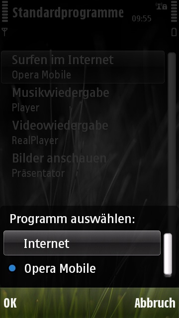

Hallo. Nach dem Update auf 50. ... hatt man jetzt die möglichkeit bekommen Opera Mobile als Standartprogram zum surfen zu einstellen!! Dazu ein Screenshot von meinHandy :
mstodt
Ändert aber nichts, oder? Wenn du einen Link aus einer E-Mail öffnest oder den Browserbutton über die Schnellstartleiste vom Homescreen startest, kommt trotzdem immer noch der Nokia-Browser...:(
