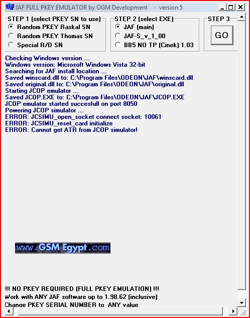

A-780
Will bei mir nicht bekomme immer Error siehe Bild...

rotti1970
man soll den Emulator als Admin ausführen,probiere das mal.

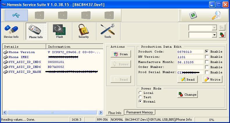

wolk66
Danke, hat sich erledigt mit dem neuem NSS ist das ohne Problemen gelaufen.

wolk66
Also mit JAF hat es bei mir auch nicht geklapt, aber mit NSS hat es schon erstes mal funktioniert und meinn vodafone branding wurde entfernt

wolk66
Also mit NSS sieht es so aus und bei mir ist das gegangen, mit JAF hat es bei mir irgendwie nicht funktioniert

wolk66
Also bei mir hat erstes mal sofort geklappt mit NSS, und zweites mal hat’s bei mir Error gebracht.Habe dann Reset gemacht mit *#7370# und 12345 gemacht, dann Handy angeschlossen auf PC Suite, PC Suite auf dem Computer auf beenden und dann NSS gestartet. Und ist alles gegangen
