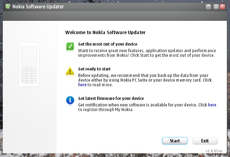

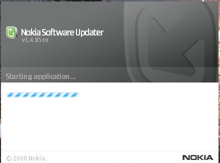

Dazu startet man das Programm Nokia Software Updater. (PC Suite muss man nicht starten)!
Nun geht man auf „Start“….

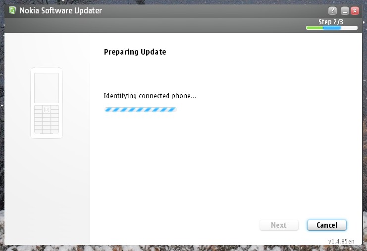

Nun folgen die Hinweise …. man schließt das Handy jetzt im PC Suite Modus per USB Kabel an den PC an und geht auf „Next“

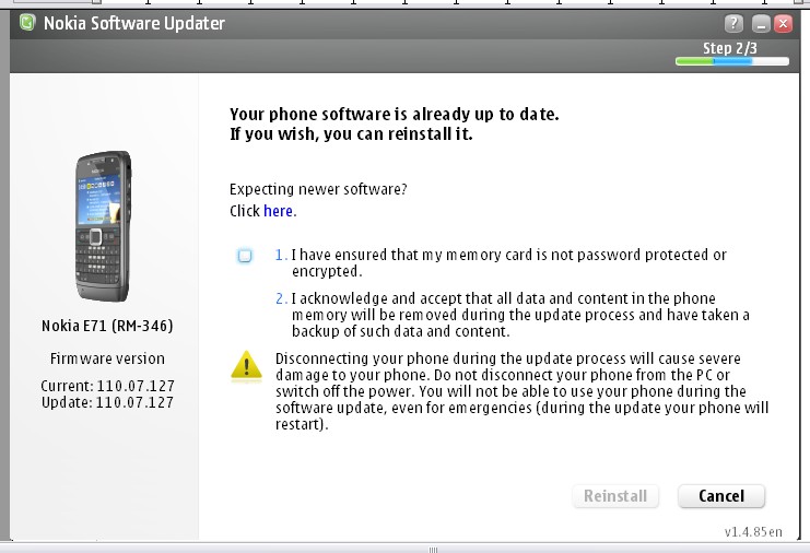

Jetzt vesucht die Software das verbundene Gerät zu identifizieren und schaut dann ob es eine Firmware gibt, die aktueller ist als die jetzige.
Sollte keine neuere gefunden werden, hat man die Möglichkeit der Reinstallation.
Dann wird die jetzige Firmware neu installiert . (zu empfehlen, wenn man Probleme mit dem Gerät hat. Es kann sich beim letzten Update ein Fehler eingeschlichen haben)!
Wenn man dies nicht möchte... einfach „cancel“ und Programm beenden.

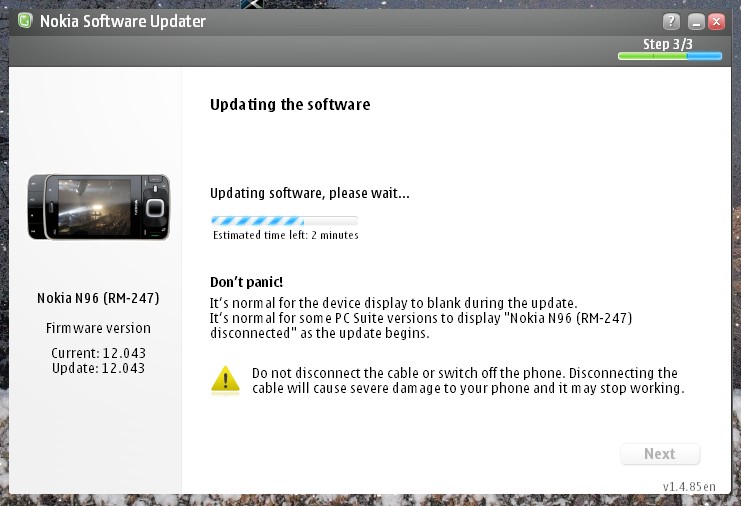

Sollte es eine neuere Firmware geben, einfach den Anweisungen der Software folgen!
Die Software wird nun die neue Firmware runterladen und installieren.
Meldungen und Treiberinstallationen während des Updates sind völlig normal und auch nötig.

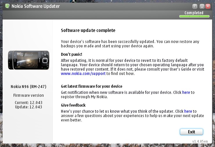

Das Update benötigt ca. 10 bis 15 Minuten und es wird angezeigt, wenn man das Handy vom PC trennen darf!

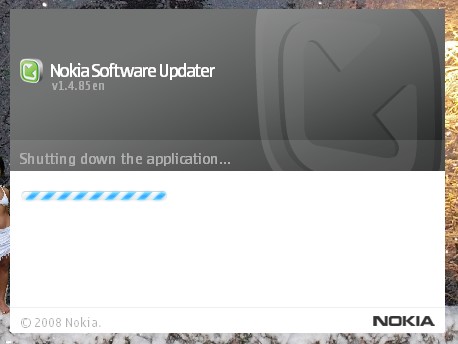

Jetzt nur "exit" und das Programm schließt sich.
