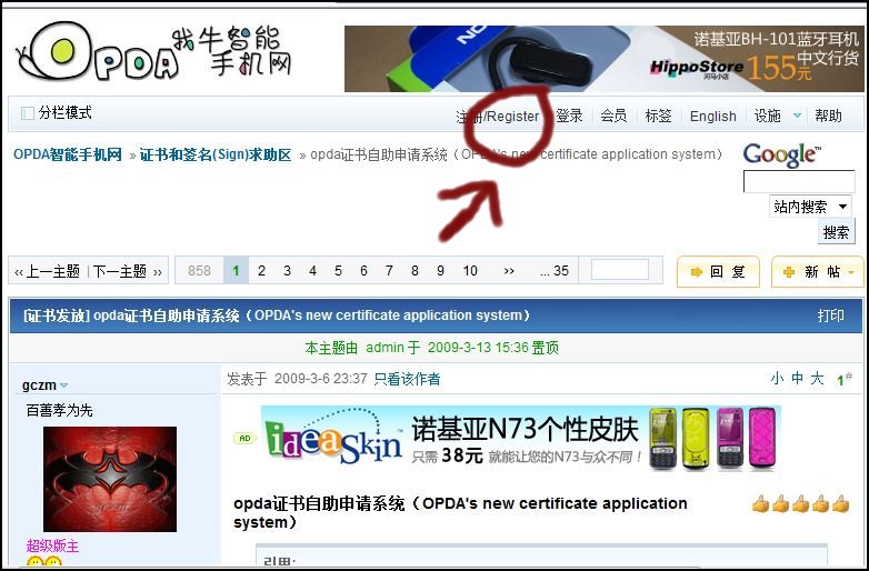

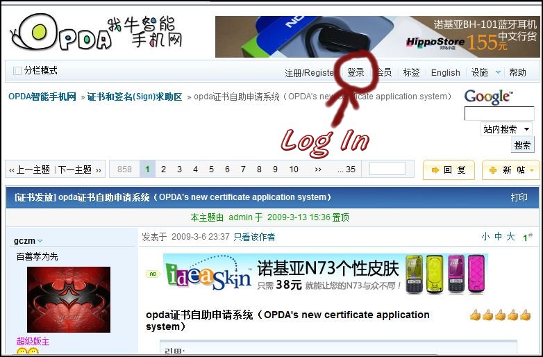

Als erstes geht man auf die OPDA Seite.
Link
Dort geht man auf den Register Link.

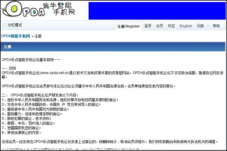

Nun muss man ca. 8 Sekunden warten....

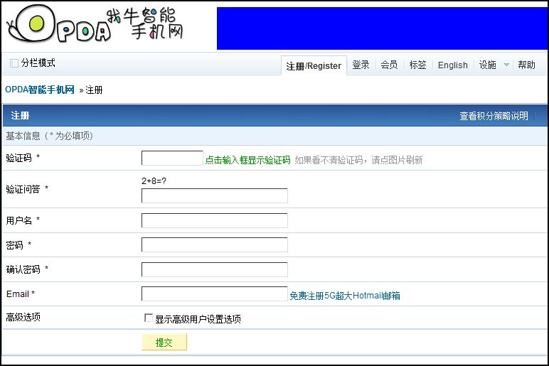

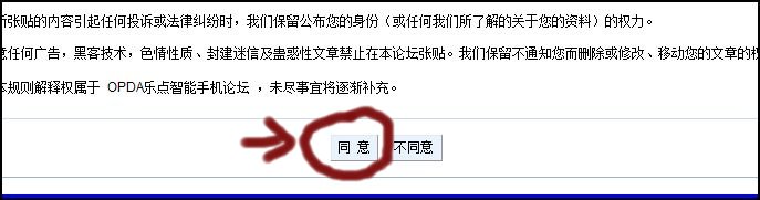

...bevor man unten den linken Button anklicken kann!

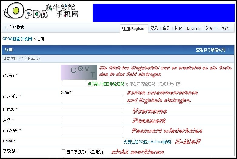

Nun kann man sich wie auf dem Screenshot beschrieben anmelden....

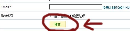

....und die Registrierung durch klicken des Buttons bestätigen

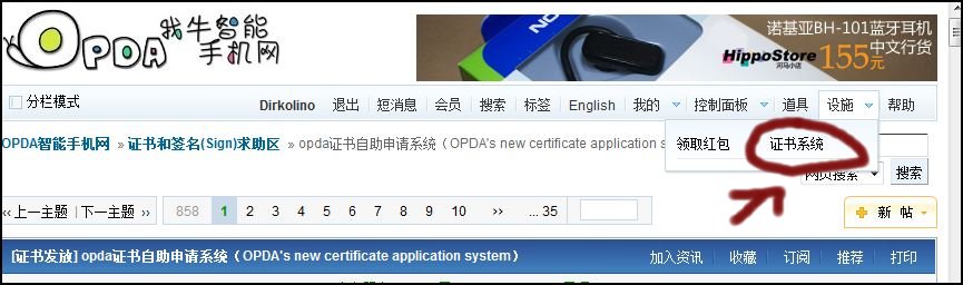

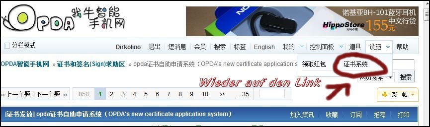

Nun folgt man dem Link, der auf dem Screenshot zu sehen und markiert ist.

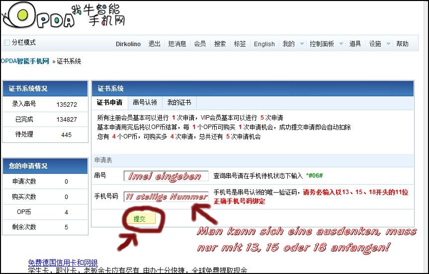

Man wird zu der Seite weitergeleitet, wo man die Daten eingeben kann!
Ins erste Feld trägt man die Imei Nummer ein.
Ins zweite Feld eine 11 stellige Nummer. Diese kann man sich ausdenken, muss aber mit 13, 15 oder 18 anfangen!
Danach bestätigt man diese Eingaben mit Klick auf den markierten Button unter den Eingabefeldern.

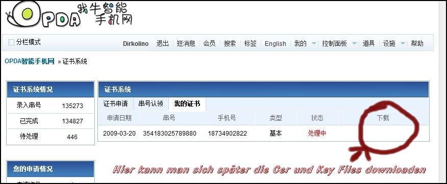

Nun kommt man auf die Seite mit der Übersicht. Dort sieht man aufgelistet die von einem selber bestellten Zertifikate.
In dem markierten Feld, stehen nach ca. 12 Stunden die Cer und Key Dateien zum Download bereit!

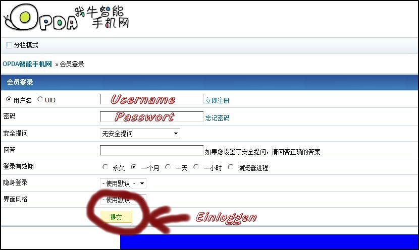

Es kann passieren das man sich erneut einloggen muss nach ein paar Stunden.
Dazu geht man auf folgenden Link.
Nun gibt man Usernamen und Passwort ein und bestätigt unten die Eingaben.
Man wird ins Forum weitergeleitet und geht wieder auf den Link um zur Übersicht zu kommen.
Nun kann man das Zertifikat runterladen, falls es fertig ist.
