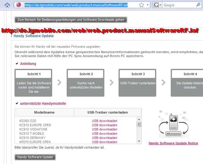

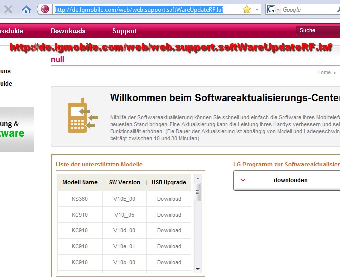

marwin
Notiz
Die Services von LG Mobile sind aufgrund von Wartungsarbeiten vorübergehend nicht verfügbar
Wir entschuldigen uns für etwaige Unannehmlichkeiten
* momentane Wartungsarbeiten *
14/09/2008 10:00 ~ 15/09/2008 02:00
so ist es derzeit auf LG zu lesen.
Sämmtliche Software insbesondere die FirmwareUpdates die Updatesoftware sowie die PcSuite ist nicht verhanden.
evt. ist das ja ein Zeichen das in kürze dann auch Updates für das HB620T
bereitgestellt werden.
!Das neuste 16.12.2008 siehe unten!
weiteres siehe folgeseiten
