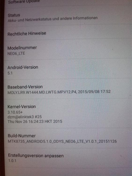

Einstellungen --> Über das Telefon (letzter Eintrag). Da steht irgendwo die Firmware-Version.
Smartjunkie
vor 10 Stunden, MissCologne said:
Öhm----hilft das weiter?
Jap, Build Nummer  V1.01, solltest Du mal aktualisieren auf V1.04.
