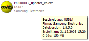

mir ist folgendes aufgefallen:
die version BHHJ3 und BHHL2 sind offensichtlich identisch. beide haben 150 mb und es wird die version 1.8.5.0 angezeigt. vermutlich ist das gar kein update !?
weis jemand mehr ?
gruss martin

paul_stanley
..scheinbar macht sich samsung nicht die mühe die versionen neu zu vergeben..bei allen 3 updates wo ich habe steht version 1.8.5.0 drin.
littlebuger
ja wo steht das denn???
paul_stanley
einfach mit der maus über die exe datei fahren...dann sieht man die datei-informationen
littlebuger
ej sorry, NEEEEEEE ich könnt an die Decke springen (nicht vor freude)
das ist die Dateiversion des Updaters.
Der EXE die dafür zuständig ist, das die Updatedateien aufs Handy kommen.
Die EXE die ich ersetzt hab damit das Update auf allen FW läuft.
ej nee. 10, 9, 8, 7 ,6 ,5, 4, 3, 2 ,1, tief Luft holen.
paul_stanley
mmmhhhh...also von der samsung seite ist beim downloaden genau eine datei angekommen i900BHHL2_updater_xp.exe.
also denke ich mal, dass in der datei auch das komplette update steckt!

paul_stanley
??? verstehe nun gar nichts mehr...meine datei von der samsung seite hat 150 mb..was soll ich denn nun mit der 424 kB datei anfangen ???
littlebuger
das is die Datei mit der man die Updates aufs Telefon bekommt!!!
geh mit deiner Maus drüber und guck ma was für eine Version das ist... richtig 1.8.5.0.
Siehe da hat nichts mit den Updates drin zu tun denn die sind ja bei dieser kleinen EXE nicht mit dabei.
wenn du es jetzt nicht verstehst, dann ruf den Samsung support an und frag mal nach
paul_stanley
ich glaub wir sprechen von unterschiedlichen sachen. samsung bietet neuerdings nur noch eine datei an. updater und fw inhalt in einem !
littlebuger
nein wir sprechen von der selben sache, nur du verstehst was nich, guck ma auf die Dateigröße: 424 also kein Update drin!!! Dateiversion: 1.8.5.0 also hatts nichts mit den Updates zu tun. sorry aber du hast von dem Aufbau der EXE keine Ahnung. Bitte belese dich erst mal ein wenig, dann würst du auch verstehen. (ist nicht böse gemeint)
Ich weis das die von Samsung nur noch das exeupdate zur verfügung stellen, aber in der exe stecken 5 Hauptdateien und der Updater ist das Teil mit der Dateiversion!!!
