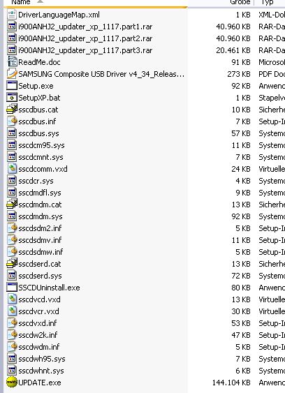

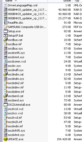

ich hab mir mal die zwei debitel und die E-Plus Firmware runtergeladen und entpackt. Ist das normal, dass bei der BHHL2 FW nur eine Update.exe entsteht und bei den anderen zig Dateien entpackt werden?
Und seh ich das richtig, dass ich jetzt nur noch die jeweilige Update.exe anklicken muss und das FW-Update sollte dann laufen?
Vielen Dank schonmal für hilfreiche Antworten und großes Lob an Littlebuger für die große Mühe!

Bilder von den entpackten Firmwares
littlebuger
bei der J ist noch der Modemtreiber dabei, bei der fehlt dieser.
Man muß nur die Update.exe starten
