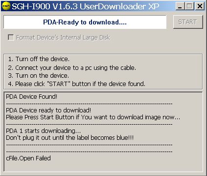

erst mal danke schön für die vielen Infos, konnte schon so Einiges lernen :-)
Allerdings... so richtig klappt das Update bei mir nicht...
Ich habe ein "freies" Handy (obwohl die RichInternet-Datei drauf ist *schmunzel*) mit dem Firmwarestand BHHJ3 und WinXP (SP3).
Ich hab' mir die Datein von der ersten Seite des Threads geladen
i900BHHL2
Debitel Part1 (ohne Brandling)
Debitel Part2 (ohne Brandling)
Debitel Part3 (ohne Brandling)
und die
Start Samsung.cab
Die cab Datei hab ich auf dem Handy installiert, das Handy neu gestartet, funzte alles, dann das Handy wieder ausgemacht, Kabel von der Rückseite des Desktops angeschlossen und dann die Exe ausgeführt.
Dann das Handy wieder eingeschaltet, das Omnia-Logo erschien (sonst tat sich auf dem Handy nix mehr, aber das ActiveSync-Symbol verschwand aus der Taskleiste des Desktops). die Exe hatte dann das Handy gefunden, also hab ich auf "Start" geklickt... und dann hab ich mir 10 min lang überlegt, was wohl "cFile.Open Failed" (siehe Anhang) bedeuten mag... :huh:
Eine Suche hier hat mir auch nicht weitergeholfen...
Hat vielleicht jemand 'ne Idee?
Besten Dank schon mal...
