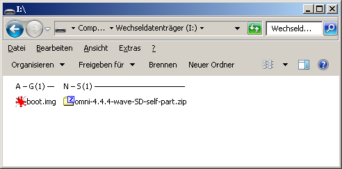

dann die Rom drauf:
https://www.file-upload.net/download-9579761/omni-4.4.4-wave-SD-self-part.zip.html
(omni-4.4.4-wave-SD-self-part.zip)
und das boot.img aus ersten Beitrag...
(Bild 2, im Anhang:)
FOTA aus ersten Beitrag, setze ich einfach mal voraus
und irgendwelche BOOTFILES,
mit den du mal irgendeine Android-Version, gestartet bekommen hast...
nun das Wave im Recovery starten
und die omni-4.4.4-wave-SD-self-part.zip installieren...
