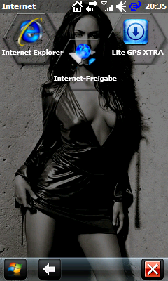

Hallo Freunde,
mein Icon fix ging doch schneller als ich gedacht habe hehe
Bei mir hat es gleich beim ersten Test funktioniert ;)
Installation:
Die Cab in den Internen Speicher installieren und die Anforderung nach einem Softrest bestätigen ;)
Hier noch ne kleine Anleitung, wie man GPS EXTRA einstellen sollte ;)
-> GPS XTRA Einstellungen
Bitte gibt mir Feedback, damit ich weiß ob das Thema ein Ende hat^^
Lg Shorty
